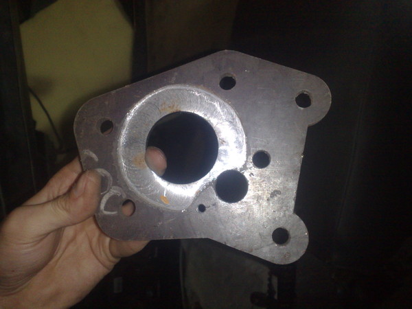

Никто не использовал переходник с барабанов на диски, например типа
http://www.scarebird.com/index.php?id=43???
Просто посчитав затраты на сам рычаг, шланги, троса, диски и колодки новые выгоднее собрать все с 0, тк за рычаги просят только от 7тр.
Прошу не пинать сильно, есть смысл заказать токарю выточить пластины и какие проблемы могут возникнуть при установке ???

Сам думаю над такой переделкой.
Думаю вполне оправданно, особенно с учётом того, что суппорта можно подобрать любые и под любой диаметр и толщину диска. хочешь вентилируемые собирай, хочешь обычные.. В общем считаю что это верный путь.

есть такие пластины у меня, если надо то в личку пиши :)

вечером сфотаю....

brather_sh писал(а):вечером сфотаю....
Они ставятся на ступицу или под нее между рычагом?

brather_sh
Сообщения: 1696
Откуда: Россия г.Новосибирск
Сообщение 24 май 2011, Вт 20:04
завтра выложу, только размеры наверное не скажу :D

Я поступил так: купил цапфы (на которые ступицы прикручиваются) от здт с интегры DA, рычаги оставил свои. Там потом крепления тормозных шлангов отличаюся, но все решается с болгариным. Проблемма в откручивании цапфы збт, половина болтов сверлил.
С пластиной хорошая затея, вполне оправданная в плане бУджета.

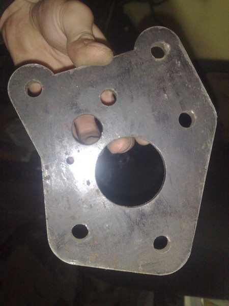

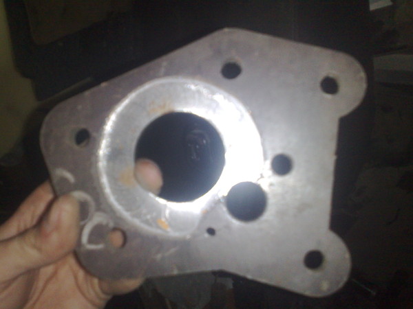

brather_sh
Сообщения: 1696
Сообщение 25 май 2011, Ср 5:14
2шт зеркальные и колечки гдето лежали :)

Сообщение 25 май 2011, Ср 7:30
Она ставится между цапфой и рычагом? Колеса не цепляют крылья? Занижение есть?

То что показал Братка намного грамотнее... и прочнее выглядит...
Т.к. пиндосы фрезернули ступицу, а затем прикрутили пластину толщиной 6-7мм, что не совсем хорошо, т.к. такой переходник будет играть..., отсюда будет неравномерный износ колодок и возможные вибрации.
Но все такие сетапы связаны либо с изменением вылета диска, т.е. такой переходник двигает суппорт ...
Мы отказались от идеи подобного рода переходников, готовы производить цапфы под дисковые тормоза и барабанную ступицу, бюджет правда не самый маленький, зато все встает болт-он и проблем никаких не будет.

Сообщение 25 май 2011, Ср 14:05
[quote="brather_sh"][/quote]
Не видно фоток.

Сообщение 26 май 2011, Чт 1:25
задние колёса как раз немного глубже сидят

VladEK
Сообщения: 78
Зарегистрирован: 08 мар 2008, Сб 18:13
Откуда: Екатеринбург/Ноябрьск
Сообщение 26 май 2011, Чт 20:33
получается надо 2 пластины на цапфы и 2 кольца такой же толщины на ступицу ?
