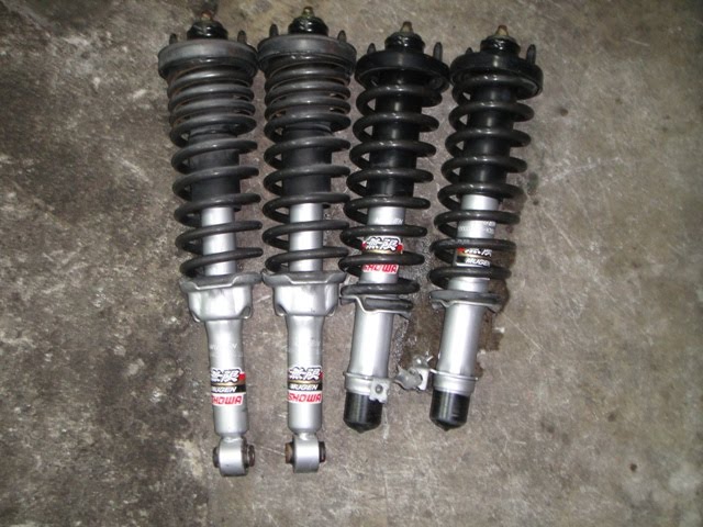

бакшеев
Сообщения: 212
Зарегистрирован: 11 июл 2009, Сб 15:09
Сообщение 18 мар 2011, Пт 23:42
У дц и ек балки передней подвески разные, но взаимо заменяемые. Рычаги кованные/ штампованные тоже взаимозаменяемые.
Отличаются сайленты рычагов ек/дц.
Болты по длинне почти все отличаются.
Стаб ек9 с балкой дц2 на ек не встает.
ПАЗИТИФ

бакшеев
Сообщения: 212
Сообщение 18 мар 2011, Пт 23:52
Я все про перед говорю.
Штампованные рычаги ЖДМ и кованные рычи АДМ взаимозаменяемые, Балка (подрамник) одинаковые на ЖДМ АДМ.
На нижнем фото справа передние, на них вилки одеваются. Вилки у штампованных и кованных отличаются.
