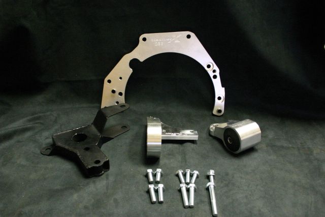

знакомый америкос разаработал чертежи и сделал уже переходник с Д мотора на Б коробку.
Просил спросить на редлайнерз, не надо ли кому
вот спрашиваю, не надо ли кому
цена вокруг 800 доллл вместе в опорами и кронштейном

kyky-pyky
Сообщения: 2906
Откуда: Москва, ЮВАО
Сообщение 11 янв 2011, Вт 15:11
какой ставится маховик?
и как решён вопрос с приводами, точнее с отсутствием подвесного вала на д-моторе?
может есть подробное описание или ссылка?

что есть переходник?
если просто плита, то ценник неадекват, плиты на заказ 5-8тр стоят у нас в стране, применяются джиперами.

trace писал(а):что есть переходник?
написал же, с опорами , 2 шт, алюминиевые фрезерованные, и кронштейном.
у меня ПДФ, не могу выложить на свой сервис пока, там тока JPG

А Д-коробас норм выдержит В мотор?

Сообщение 12 янв 2011, Ср 8:42
Д каробки не держут нефига давольно актульная тема, но кто делают Д серию как правило бедные студенты им бы чтоб по 200 руб купить

А не проше за 800 баксав В-мотор купить и к В-коробке прикрутить?

znyx писал(а):А не проше за 800 баксав В-мотор купить и к В-коробке прикрутить?
откуда мы знаем
у каждого свои причины
например, ограничение по классу в 1.3-1.4-1.5 литра и остаться в стоковом моторе
есть случаи когда просто из принципа оставляют Д-мотор, мы такой делали вот атмосферник, в Краснодаре у Druma тоже турбо Д на лодке используется, и другой Д-турбо на полном фарше (CP-Carrillo-Garrett) делается
не все ж целесообразностью мерять

Сообщение 12 янв 2011, Ср 19:21
вопрос с маховиком не снят. Это оставляют для будущего владельца?

[quote="dezte"]вопрос с маховиком не снят. Это оставляют для будущего владельца?[/quote
маховик думаю от Д
6 болтов
