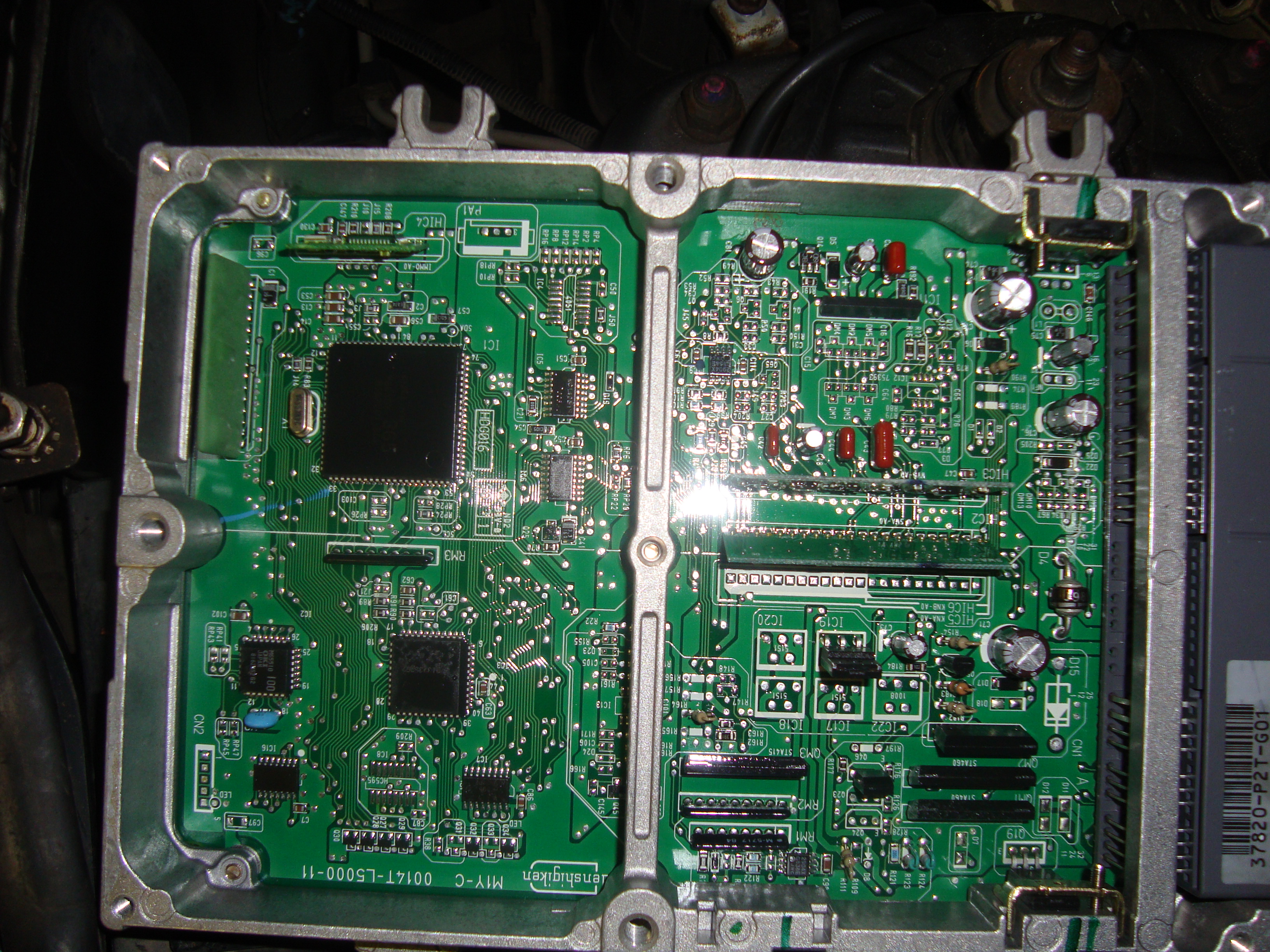

Доброго времени суток. Подскажите как быть.
У меня Дельсоль 1996 г.в. С завода был D16Y8 OBD2a P28-G03, год назад вкорячил B20VTEC. С проводкой поступил так. Отрезал родные ОБД2а разьемы возле мозга, посмотрел как устроен переходник на ОБД1 и припаял разьемы ОБД1. Мозг поставил П28 с чипом от того мотора.
Сейчас есть необходимость вкинуть овоща на зиму, пока Б20 будет расти...купил в разбор с другом Цивика. Мотор D15Z6 OBD2a P2Y-G01 + моторная коса (чип ключа от него нет). Слышал такую информацию, что в ОБД2 вшит код иммобилайзера с завода и не заведешь мотор без ключа, который был с завода с мотором. Можно конечно переделать свою родную проводку и вшить чип ОБД1, но не хочется потом ее назад под Б20 переделывать. В общем поискал в инете, есть фотки, как платку с мозгов удаляют. Но непонятно, мне это нужно? или это для тех целей, когда вообще не хотят пользоваться иммо (например для запуска двигателя с сигналки без обходчика)?
В общем подскажите, если я поставлю мотор с его родной косой и мозгами (ключ мой родной дельсолевский, под рулем есть блочек иммобилайзера) он заведется, или нужно что-то там в мозге удалять?
И еще вопрос, вот фотка косы и мозга. Что это за четвертый разьем? Я такого у себя не нашел у пассажира в ногах. Или я плохо искал? Я так понимаю это на приборку и к предохранителям.

разъем подключается к салонной проводке, по нему управляется бензонасос, вентилятор, ну и пара малонужных проводов.
иммо удаляется чтобы завести мотор на данных мозгах.
Отпаять резистор со стороны микросхем RP24 с номиналом 000. Он находится рядом с процессором OKI IC1.
Поставить перемычки на места J20 и RP23 с обратной стороны платы.
Должно помочь.

Значит я так понял разьем такой же у меня всетаки есть, плохо искал))) А он у всех ОБД2а цивиков/дельсолей одинаковый? не в курсе? Или придеться внедрять вторую половину этого разьема в свою солонную проводку?
А вариант выпаять платку иммо с моих родных мозгов (которые были с первым мотором и от которых чип ключ) и впаять в новые мозги. Прокатит??? ИМХО самый простой вариант, если возможно )))

50/50. Кто-то пишет, что получалось, кто-то об обратном.

Попробую. Если нет тогда отпаяю резистор и поставлю перемычки, про которые написали.
Остался невыясненный один нюанс )))

ну по схемам, которые я встречал, он одинаковый.
