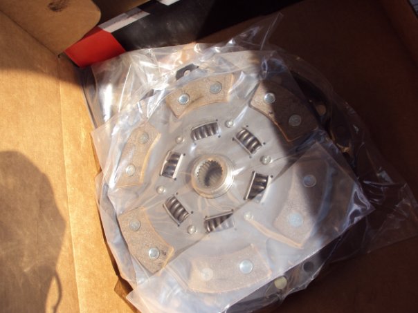

короче сдохло сцепеление..
керамика стаж4 откатало 30т км. 2 года пиздюлей.. притензий никаких к нему не было
(на фото сверху)
достал новое (на фото снизу)
тоже стаж 4 на коробке написано маркировка такаяже 1620
на самом диске наклейка 99785 как и на старом
но достал и понимаю что оно немножко не такой..
смущает что по виду оно как на их сайте стаж1! может что мирикосы попутали?
сцепа на прела
короче я в сметении... сцепа не моя Шланг выручил.. до приезда моего от рината.. но блин чтото я очкую его ставить ...
РИНАТ!!!!!
если лежит где сцепа стаж 4 выкинь фоту мошь просто они немного изменили дизайн
и все!!

st1 вроде ж органика и не лепестковое. ст4 керамика и 6 лепестков. цвет накладок должен быть песочный. судя по фотке, которая снизу, то это нормальный ст4.

моя ст4 с б серии

в том то и дело что стаж 1 как раз лепестковаое как и стаж 3 и 4
Серый !!!! хм вот именно на твое похоче может у меня от б серии?
непонятна тока разница если с х серии встает на б серию то и наоборот значит

короче видимо так и есть там одинаковые диски на Б и Х серию
на старом у меня тоже написано 99785
99785-1620 1.6L DOHC ERFORMANCE DISC 6 Puck Sprung Ceramic4 B16A
99785-1620 1.7L PERFORMANCE DISC 6 Puck Sprung Ceramic 4 B17A
99785-1620 2.0L PERFORMANCE DISC 6 Puck Sprung Ceramic 4 B21A1
похоже они оптимизировали производство видимо раньше они немного различались а щас уже и на б и на х серию одно и тоже ляпают.. и наклейку клеят ..

Серега, всё нормально.
У меня песочного цвета сцепа. СТ4 точно.
Ну и это, не в обиду, ты не можешь органику от керамики визуально отличить? )))

блин да меня в замешательство ввело их форма у меня они были шире а тут тонкие такие..
моя блин сожжена потому пришел домой по фотам фроде тотже материал а по форме другое сыкатно стало.. вот я и думаю... толи лыжи не едут толи я всех достал..

ну писал же я в теме про компетишн! есть две линейки как минимум сцепух со своими стейджами. помоему в линейке стрип есть стейдж1 лепестоковое и такое как на фоте
это стейдж1 strip series

я о том и писал что смахивает на стаж 1
но осознал и по маркировке на диске в том числе что ето именно керамика хотя и на фотках такой керамики вообще на сате компетишна нет..
что инетерсно такое у многих по форме как стаж 1 на твоей картинке но при етом является стаж4 керамикой.. и подтверждение тогу долгое время проведенное в гонках..
то что ты дал называется
Stage 1 - Gravity Series 2400 Clutch Kit
Stage 2 - Street Series 2100 Clutch Kit
Stage 3 - Street/Strip Series 2300 Clutch Kit
Stage 3 - IronMan Street/Strip Series 1680 Clutch Kit
Stage 4 - Strip Series 1620 Clutch Kit
есть еще 4 стаж стрип сериес тоже но без демпферное..
делее 5 серия там 4 пад уже идет
как видите такое как у меня или у серго (если судить по форме)
то именно стаж 1
но быть такого не может оно бы не отходило столько как у многих..
потому оно такоеже по форме как и стаж 1 но керамика

что касается твоей фотки то пластины на лепестках по виду керамические. прошлый пост был про то что стейдж 1 это не обязательно усиленная органика и не может быть многолепестковой, как тут писали

вот теперь я понял кому ты ето написал .. я тоже писал что есть лепестковый сток заменитель... дальше уже идет карбон кевлар ст2
кевлар стаж3
ирон стаж3
керамика стаж 4 и т.д.
стрип гравити и стрит ето не линейки а условно цели их применения
ибо гравити ето стаж 1
стаж2 стрит
стаж 3 уже стрит и стрип
4 тоже стрит и стрип
5 уже стрип .. так как на дороге ето дрочиво

не бзди, ставь. по сикрету скажу, у ст 4 - диски одинаковые от с2000, всех В, всех Н и всех К

%) Я тоже запутался ! От Рината жду диск стейдч4 новый сравню его со старым и отпишусь ! Ринату спасибо за помощь ! :D

Диск пришел в один в один как на рисунке 4. Stage 4 - Strip Series 1620 Clutch Kit только пружинки красные......... Куй знает %) Короче китай чтоли ???

ояибу чё тогда я поставил?
заметь на 4 рисунке липестки самого материала какбы бочкой.. а на фотке серого и у меня .. они не бочкой а паралельно загнуты..
((( бля на коробке написано 1620 по виду ну сам видел на фото сверху)
