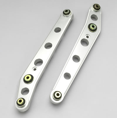

собственно кто сталкивался - держал их в руках
вот в такого типа
полезут-ли втулки от Энержи сусспенсион? - подозреваю, что будут великоваты.

должны полезть,т.к. в подобных рычагах оем сайленты, держаться правда на шестигранниках.

хочу стаб задний поставить нужны рычаги с отверстиями под крепление уха стабилизатора, сделал вывод что придется колхозить родные (сверлить, варить и т.п.)
т.к. рычагов хрен найдешь, то и смотрел в сторону нестока, у роверовских сайлент аморта повернут градусов на 25 по своей оси

ну ежу понятно, что я-бы взял что-либо посерьезней чем китай на шестигранниках - изначально смотрел на SPC

а я думаю что алюминиевые рычаги с обычными сайлентблоками не рассчитаны на запрессовку и сайленты фиксируются шестигранниками.
spc просто не палят их на фото)))
скунсы,омни там полиуретан включен

у скунсов и ф7 где саленты толщина хорошая, это чтото тонковаты

у spc на передних точно меньше резины,специально чтоб по жестче было.
а эти вроде на стоковые смахивают.

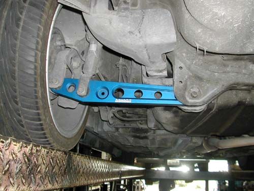

Тоже кстати думаю о стабе заднем .....и думаю какой бренд ставить.....китай сразу отпадает,оригинал брать бу большого смысла не вижу :)

у хардрейса вроде есть рычажки...
http://cgi.ebay.com/ebaymotors/Hardrace ... ccessories
есть ещё как сток у них на сайте, но там по фотке не понятно, похоже они пожидились сделать дырку под стаб.
А не думал взять сразу чёткий стаб тюнячку, который крепится к болтам вилок через специальны хреновины? Там и длинна больше получается на скручивание и плечё ближе к колёсам, всяк полезно.

у хардрейса тоже на шестигранниках!
подкрепляет мою теорию...

а разве по середине дырка не под стаб?!
