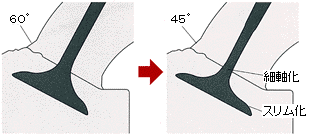

1. привязки маркировки к мотору нет...голова PR3-4 может стоять на в16а и на в18сR и валы и пружины и клапаны будут разные
2. разница бошек та что на картинке + валы и пружинки и клапаны...
это все обсосано на ек9орг и на хондатеке миллион раз) гугл спасет мир)))
3. на черном в18с голова Р72, она другая - там и объем камеры другой и окна другие и дуется она похуже насколько мне известно

Пиздёшь это все про углы фасок на седлах. Одинаковые они у всех PR3. И сами седла одинаковые. И вобще все PR3 одинаковые, отличаются только начинкой под разные моторы. И ставились они на б16а, б16б и б18сР. Только на ГСР моторе - гбц P72.
И нет там никакого супер портинга нигде.
