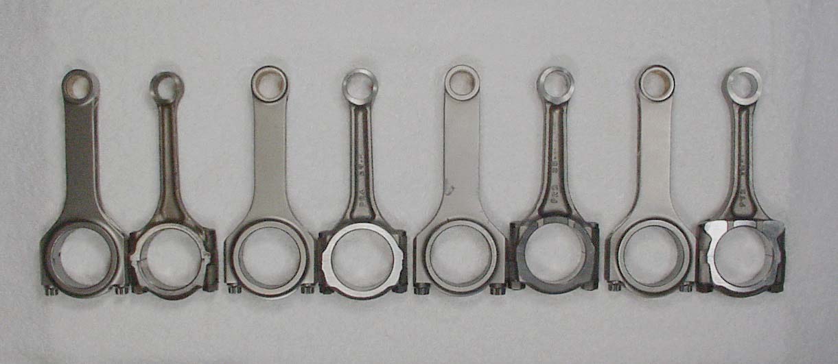

не вывезет родное железо ни 230 сил ни 1 бар...
разницу видишь между 2 и 4 слева?

kyky-pyky писал(а):не вывезет родное железо ни 230 сил ни 1 бар...
чёто не особо! :?:

Сообщение 15 апр 2010, Чт 11:19
4е мясистее раза в 2
