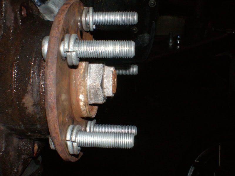

Если взять супорта от Акуры ТЛ Тайп-С 2004-2006 года, то получим в руках вот такое см. фото
Вот тут чувак поставил их на ТСХ http://tsxclub.com/forums/1st-gen-suspe ... rakes.html
Но он немного поколхозил изза вылета, так как тавил ТЛ диски. А у них показатели немного отличаються.

Америкос то поставил почти болтон.Но он проставки и шайбы использовал изза того что юзал сток диски от тл
А там показатели
310
25
45.4 шляпа

Ладно получаеться чел поставил шайбы под торм диск чтобы увеличить вылет так? Или я не правильно понимаю.Bladerunner писал(а):Нет заготовок такой толщины у них.MF писал(а):А почему прома такой составной диск не сделает?
2024 Li L6 Pro
2024 Li L6 Pro
- Bladerunner
- Сообщения: 2281
- Зарегистрирован: 11 мар 2007, Вс 13:44
- Откуда: Москва
Нет, не правильно.MF писал(а):Ладно получаеться чел поставил шайбы под торм диск чтобы увеличить вылет так? Или я не правильно понимаю.
