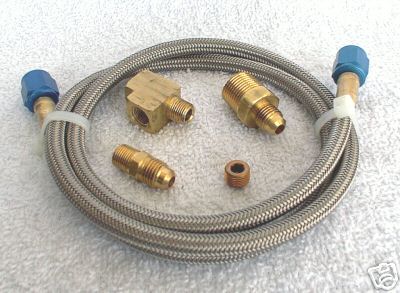

b20 + b18c ГБЦ Вопрос какие нужны для этого переделки? на форуме поискал не нашёл!( И ещё вопрос коллектор впускной от b20z подойдёт на гбц b18c? Если да, то какие минусЫ?

Ну кризис))) Так, а почему коллектор не подойдёт? Внешне сильно похож на коллектор b18c красноголовый) и статейку ту читал) есть вопрос вот сделал я канал из датчика давления масла, а куда присоеденять то? примерно знаю куда, но лучше скажите, чтобы я не ошибся) ПРо коллектора я спрашиваю, потому что головку я нашёл только без коллекторов, у нас таких не купишь(

ты не на форму коллектора смотри, а на фланец, 99% что разные.
насчет того куда масло подавать поройся в инете, полюбому есть отчеты с фотками

коллектора разные 100%
около соленоида есть заглушка под 6-гранник, туда и подсоединять.

и снова тема актуальна... что нужно? тупо голову б18с поставить на блок б20б? что там именно переделывать? б20б насколько помню не втековый...
DC2 B18C\MT - продал. купил TLC Prado 4.0 v6
Subaru Legacy BG9 2,5 АКПП - городская кладовка
KIA Sorento турбо-дизель большой офощефозз,тягач для корча :)
duran
Сообщения: 1860
Откуда: Жуковский М.О.
Сообщение 21 мар 2009, Сб 14:42
1) заглушить маслянный канал втека в голове
2) Купить подобный кит, либо самому сделать
3) купить шпильки (например ARP LS 208-4302)
ну а так здесь уже это все обсуждалось, все аналогично с B16 головой

куда в голове вкручивать? нужно тех отверстие делать? или есть что-то там уже?

всё тудаже - вместо датчика давления аварийного на блоке
