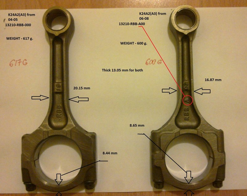

В поисках шатуна на k24a! Вариантов много ,но чтоб точно выбрать не получается везде разные циферные обозначения!двс у меня с Одисея k24A на шатунах маркировка RBB и цифра 19!такие же найти не получается, или главное чтоб буквы совпадали?буду признателен за помощь🙏🙏🙏

главное маркировка RBB и сравни по весу.

13210-RBB-A00 13210-RBB-000, 13210RWCA01 он же RBB. по крайней мере из мотора K23 я доставал шатуны с маркировкой RBB

по жирноте самый жирный RWC от рдх с пастелью RBB, но болтики м8))))
PPA от 160 сильных самый тонкий
RBB 200 сильный
есть уще от 9 аккорда кованные в стоке, но их не найти.

Rooman писал(а): ↑ RBB вроде 2 варианта были.
еще Аккорд CL9 дорест и рест разные шатуны.

Дорест идет на Аккорды 2003-2005г. и TSX 2002-2005, партномер: 13210RBB000
Рест на Аккорд 2005-2008 и TSX 2005-2008, партномер 13210RBBA00
У меня лежали снятые шатуны от Аккорда Вагон дорест и негодные шатуны Аккорд рест, визуально рест выглядел слабее.
У реста и поршни отличны...

Амеры дают информацию, что на ресте шатуны из более крепкого сплава.
А по поршням все проще - выемка под клапан больше на ресте, зазор немного больше.
"The ’06–’08 TSX engines use a piston with slightly deeper valve cutout, and because of this, they carry slightly more clearance"
