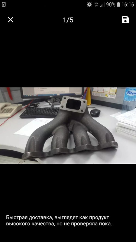

Изображение кто-нибудь пробовал такой ? Будет ли противодавление на втеке .по виду ранеты не слигком короткие .турбина 3037

450 сил будет на таком. А ты что хочешь то, мощность максимальную, момент или спул ранний?
На такие коллекторы ставят небольшие турбины для всяких тайматаков, где важнее спул и момент. И по городу на таком прикольней.

Я хочу чтобы на 402 и погороду .но походу тут придется выбирать что то одно.

400 сил максимум, моё скромное мнение.
Момент будет неплохой.

А мы тут собрались варить рогатый с длинными раннерами на дэшку.
Получается короткие раннеры,больший момент но много лошадей с такого неснять?
сетап планируется сил на 250 максимум.

Изображениеfind the nearest bb&t bank я такой заказал ) запилю на В серию

Саша он ставится на ваз турбиной к верху? Если развернуть,вполне годно под запил.

Я хочу так и оставить с верхним расположением) подпилю под флянец может придется немно6о опустить чтобы в капот не уперлась

С таким коллекторам и гт 30 спулится только во втеке наверно

Обязательно поддержку на блок верха коллектора или турбины сделай. Лопаются раннеры от вибрации и болты раскручиваются в таком расположении.

С низу буду делать подпор.

Осталось доунпайп сварить)

0.8 пока . По жопомеру прет страшно. Борюсь с детоном. Он то есть то нету🤦‍♂️

Очень важна зависимость угла от температуры впуска. Ну и впрыск воды давит детон как тапок тараканов.

Чет нихуя не едит пока в очереди стою на 402 метра. Пока стою вл впкскном 70гр( . И до втека давка 0.5 как втек врубается тогда дует 0.8 .кароче я разочеровался😑
