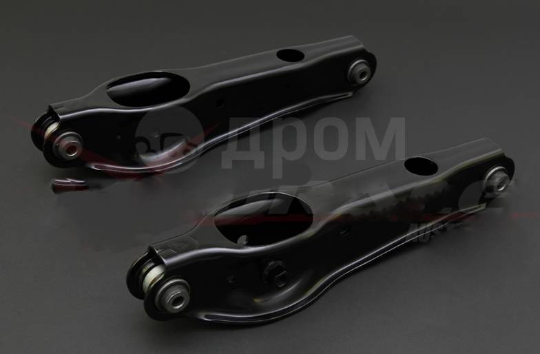

Те что от ДЦ2 ко мне не встанут, т.к. там форма рычага сама другая! Там у ДЦ2 амортизатор стает в отверстие в рычаге, а на моем амортизатор как раз крепиться вилкой на рычаг!
А вот по сайлентам надо мерить точно!!!
вот такие рычаги у дц2

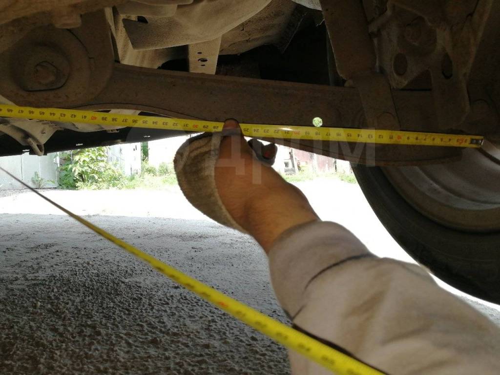

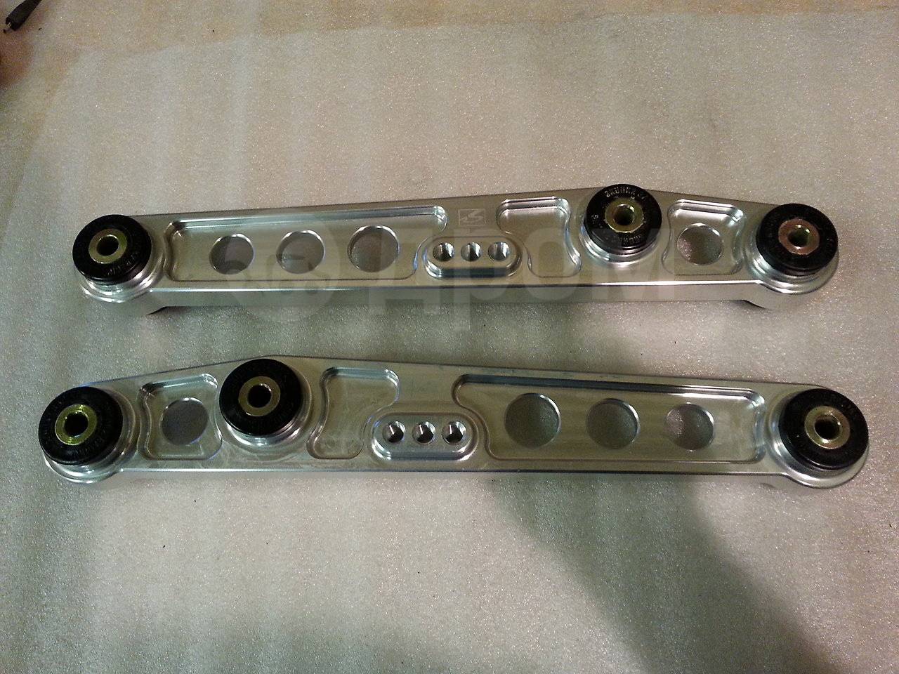

Все верно, сегодня замерил! Некоторые продаваны пишут что все подходит.
Вот длинна eg, dc примерно 365 мм
А вот ek, он же ej6, ej7
Вчера мерил, он длинной примерно 465 мм, т.е. разница в 10 сантиметров! Никто не лоханитесь!

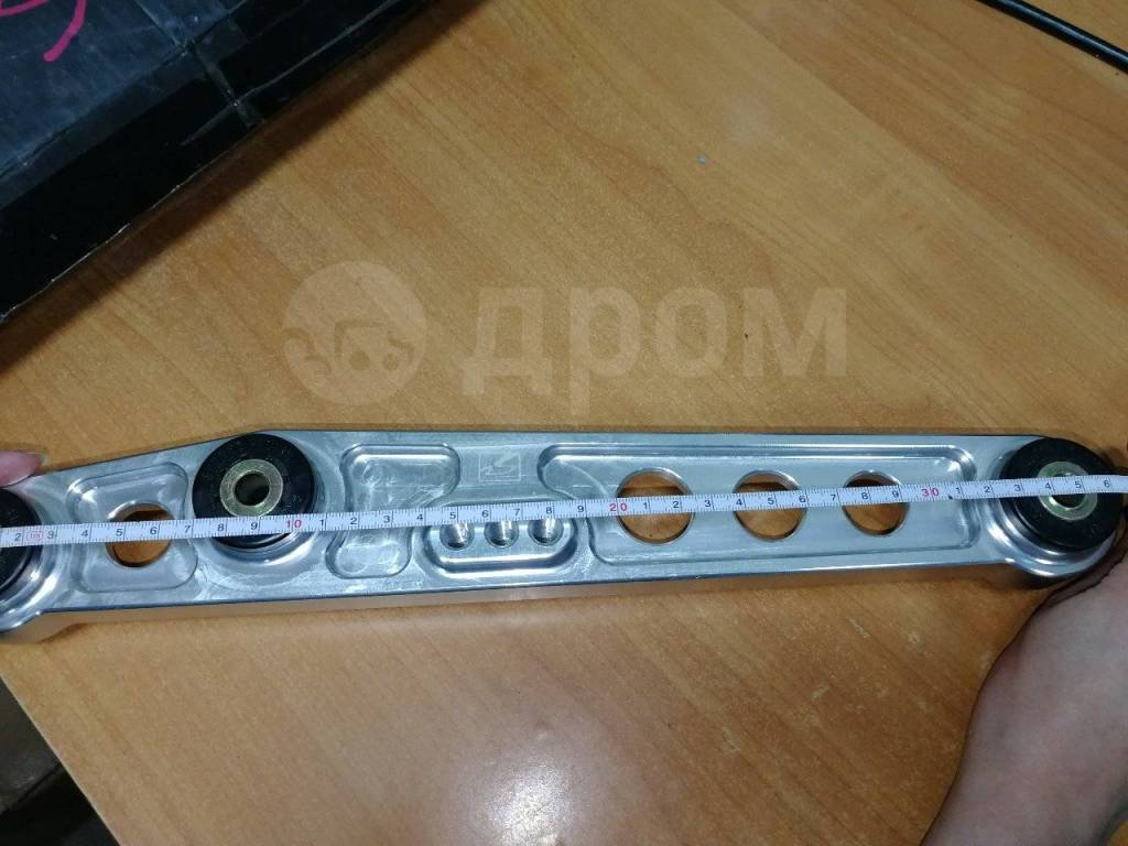

Мне сегодня от хардрейса вот такой замер прислали, якобы на мой авто! Но он реально отличаеться от вашего и от того что я намерил! Нихера понять не могу!
Он показывает мне размеры А 411 мм, а В - 89,5 мм. В таблице таких размеров вообще нет!

О чем думать? длина разная! Были у кого на цивике ек рычаги задние нижние хардрейс. Каталожный номер 7112. Они болт он встают???
