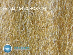

Брал именно Fram Ultra XG7317
посмотри в Емехе, они привозят.
По Мобилу... сейчас вышла новая серия, там снижен уровень фильтрации и качество составляющих, как пишут забугорные форумы. Брать нужно старую линейку фильтров.
Да чего его пилить, то :D Уже все распилено)
https://www.bobistheoilguy.com/forums/u ... er=2971076
