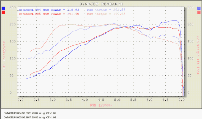

Ну и смысл тогда от карты если она не нужна? 21 градус по колену это слёзы.
Красная линия вкл соленоида
Синия выкл соленоида.
Всего два положения.
На к серии 4 канальный соленоид, на ср 20 3 канальный. Вкл выкл.

Ты прикалываешься щас? На твоём же графике видно что спул на тысячу раньше, это херня?

Ну прикалываешся как раз ты, ища в черной комнате чёрную кошку.koha писал(а): открыл я тут его прошивку и тихо ахуел. там просто карта в нулях. настройщик тоже видимо об этом не думал, ну он вообще мало о чем думал когда либо...
А спул в жизни еле заметен. Зато клакатания дизеля, ВТС шестерни, запомнят многие.
