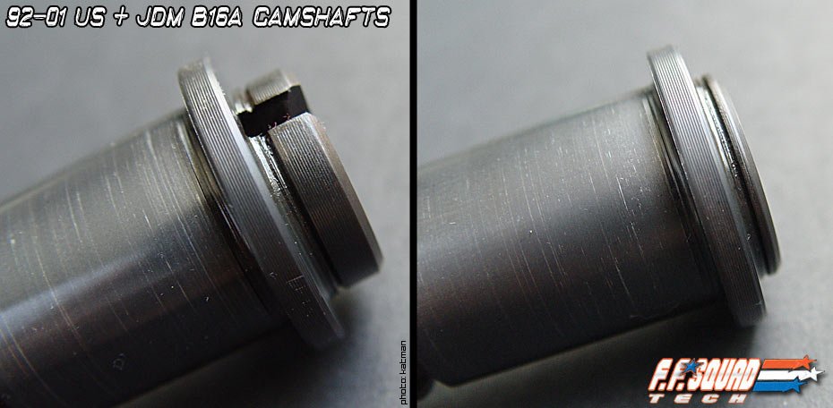

SLESAR86
Сообщения: 1051
Зарегистрирован: 21 май 2013, Вт 10:30
Машина: IntegrЫ DB8 B20b и DC1 B20V
Откуда: Нижневартовск
Сообщение 13 сен 2015, Вс 16:30
Все ОЕМ валы Б-серии идентифицируются по жопе вала.
Ща ссыль попробую найти...
SLESAR86
Сообщения: 1051
Сообщение 13 сен 2015, Вс 17:04
ТС, вот вроде твои валы. Просто на твоей фотке плохо видно, сам сравни.
Если есть такая проточка:
А вот еще варианты, но это не твои варианты:
Так что кто ищет именно б16б валы, это вполне реально! :trollface:
ОК, Гугл: б-сириес камшафт идэнтификэйшн... :trollface:
