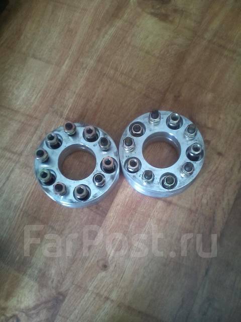

подскажите подобные проставки на кольце норм, много случаев поломки?
очково размотаться, если лопнут, тк планирую ставить на переднюю ось.

Управление-дерьмо. Гугли плечо обката.

и колеса нихуя не центруются

Я бы не стал :?

Вот на этой гонке применяют проставки.
Правда всего 5,10мм
http://www.speedhunters.com/2013/11/fro ... urbo-dc5r/

Проставки как на фото зло, лопнуть не лопнуть но центровка никакая и вибраций куча, если уж ставить проставки то шпильки длинные а проставки сквозные, а ваще лучше диски под заказ у сликов сделай под свои параметры и все.

миха32см писал(а):Управление-дерьмо. Гугли плечо обката.
расширение базы, не может быть дерьмом априори :wink:
зы с центровкой тоже хз, тк у меня сейчас диски с нестоковым цо и все норм никаких биений, хотя хз на кольце не ощущается :pardon:
зызы больше опасения, что вырвет/сломает, были прецеденты, но на задней оси, на передней если поломает очковее.

Продай диски, купи с меньшим вылетом :)

за мой бюджет нет :pardon:
помню, вот про это и говорю...
зы дристеры же гончат, у них нагрузки не меньше, не так уже часто отъебывает...

Ралисты вроде тоже их используют. Но что видел - там на длинные шпильки ставятся.

Я себе на так давно поставил спереди +20 мм, сзади +25 мм. Вылет дисков +29 :trollface: Таким образом колею расширил на 9-10 см!
На кольце ещё не был, но сразу ощутил эффект: как на карте ёпт. 200+ тоже ездил, всё гуд. На парься ставь.

ок. как знаешь. из моего опыта +20мм на колесо и машина стала так люто отдавать на кочках в руль, что я просто уставал за рулем по пути до магазина. однажды даже по +35мм на колесе было-авто стало нестабильным. повторю, это мой собственный опыт, может быть тебя это устроит.

если проставки сталь - норм.
если люминь - выкинь!

Почему так? всегда думал наоборот.
