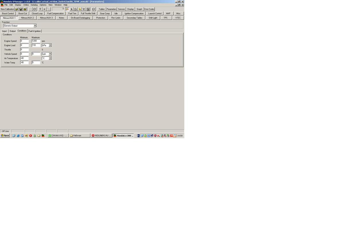

и еще вопрос - не могу никак заставить включиться AUX1
вот такие параметры прописаны...
при этом при ЕСТ=-10, IAT=-10, rpm=900-1000, vss=0, map=40 kpa оно не работает
Nitrous1 Type=4
Nitrous1 Input=1
Nitrous1 Input Invert=0
Nitrous1 Output=0
Nitrous1 Output Invert=0
Nitrous1 Disable On MIL=0
Nitrous1 Disable On Shift=0
Nitrous1 Min Rpm=0
Nitrous1 Max Rpm=1200
Nitrous1 Min Load=0
Nitrous1 Max Load=110
Nitrous1 Min TPS=0
Nitrous1 Min Speed=0

не совсем понятно, что хондата в параметрах плодразумевала
поэтому проще принтмкрин бы выложил окна параметров для аукса
тюнинг Honda Nissan
MvP

Mura писал(а):в Input то что указано ?
что в итоге сделать надо ?
инпут Always On,
сделать нада чтоб на стоящей авте при холодном запуске и после него, при оборотах до 1200 было +12 на выходе :)
Mura
Сообщения: 6022
Откуда: Korolev Moscow Russia
Сообщение 30 дек 2010, Чт 17:06
инпут Always On,
проверь , мож дроссель у тебя в чистый ноль не выходит, сделать его чуть больше
некоторые аутпуты вообще не могут давать +12 в, а могут тока землю, поэтому надо реле вешать
сигнал по этому AUXу в сенсорах проверял ?

Mura
Сообщения: 6022
Сообщение 30 дек 2010, Чт 17:11
или вообще попробовать не Generic, а какой то другой тип
главное, чтоб сигнал начал видеться в сенсорах, те сперва максимально все упростить, добиться , чтобы параметр реагировал, например, сделать это по дросселю. Потом уже прописывать его по мин-макс. А затем уже смотреть физический сигнал.

MvP
Сообщения: 3319
Сообщение 30 дек 2010, Чт 17:13
дроссель в чистый 0 не выходит, -0,3% там (причем это тока в дисплей, ибо поставил 0.0# точность на показометре), в сенсорах 0% кажет)), но при установке ЕСТ -40...150 на горячем моторе и лехком нажатии дросселя до 0,2-0,7% он не включается...
Фишка в том что када я это все подключал, я както умудрился проверить - релюшка щелкала при подаче массы, значт +12 было, не помню как проверял, правда)))
Аутпут на А15, кондиционерной муфты управление
Пробовал переключать на Nitrous...не работало...на досуге потыркаю на другие типы...на монитор в дисплей вывел индикатор включения выхода - по нему и смотрю...
Mura
Сообщения: 6022
Сообщение 30 дек 2010, Чт 17:17
MvP писал(а): Пробовал переключать на Nitrous...не работало...на досуге потыркаю на другие типы...на монитор в дисплей вывел индикатор включения выхода - по нему и смотрю...
короче, хз, должно все работать, дорогу осилит идущий
тем более гришь, щелкало
тюнинг Honda Nissan
MvP
Сообщения: 3319
Сообщение 30 дек 2010, Чт 17:18
Mura писал(а): короче, хз, должно все работать,
я седня тож после всех мытарств такой же вывод сделал :D
Vitat
Сообщения: 1162
Зарегистрирован: 16 май 2007, Ср 17:31
Сообщение 31 дек 2010, Пт 0:00
MvP писал(а):я седня тож после всех мытарств такой же вывод сделал :D
Попробуй макс скорость поставить хотяб 1кмч, а не 0кмч.

MvP
Сообщения: 3319
Сообщение 06 янв 2011, Чт 13:47
вобщем заработало при следующем конфиге:
rpm - 50...1200
load - 150...1100 mbar
speed - 0...1
min throttle - 0
min IAT - -40
ECT - -40...5
все остальное как и было - аутпут - generic, инпут always on
Не любит оно чета нулевые значения))) какое конкретно так и не понял...не дроссель точно (тобиш чистый 0 не нужен там), есть подозрение что нагрузка :) када были обороты и нагрузка от 0 - макс. скорость 1 кмч не помогла) равно как и 50 кмч))
