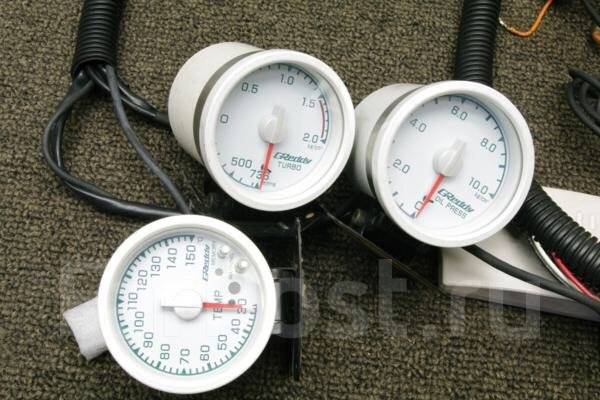

купил тут гредди оригинал
установлю посмотри пиздят или нет
впринципе можно попробовать одновременно подключить депо 4 в 1 и сравнить показания

bakerof писал(а):Изображение

9800 и мне еще туда будильник на температуру ОЖ положат такой же, только без сенсоров
и кстати у того типа в дороге примерно твой комплект вроде есть
Збс датчики, на поверку носил все норм..
Оторвался сенсор гредди под корень прям, температура ож, каким можно заменить? Кто вкурсе, или только гредди-дэфи искать?
Попробуй жигулёвский вкорячь. Стоит 80 рублей, проверить как работают и выкинуть не жалко если что. Тоже заказал будтльник ОЖ без сенсора надо чем то заменять

bakerof писал(а):
Я так полагаю сопротивление должно быть как у оригинального, термистер ведь, иначе будет пиздеть как китаец...не?
Жибер
Гондон года в квадрате
Сообщения: 4231
Машина: Квадрат B20/B18C
Откуда: Челябинск
Сообщение 18 июн 2015, Чт 22:10
Естественно сопротивление должно совпадать..
Либо даташиты сравнивать по датчикам либо методом тыка
За 80 рублей можно и попробовать. Я на кетгаудж ставил жига сенсор вроде норм показывал
UPDATE - принцип действия одинаков что у греди что у жигулей - уменьшение сопротивления означает повышение температуры. У греди стрелка должна достигнуть пика при нуле, впринципе верхняя точка совпадает с учетом динамики сопротивлений.
100-177
90-241
80-332
70-467
60-667
50-973
45-1188
40-1459
30-2238
25-2796
20-3520
15-4450
10-5670
5-7280
0-9420
-5-12300
-10-16180
-15-21450
-20-28680
-30-52700
-40-100700
