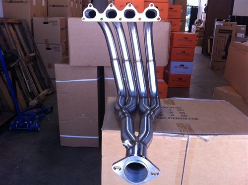

выпускной колектор реплика HiTech
трасса Fujitsubo Power Gatter

выпускной highend, который прямой 4-2-1 без пересечения труб, жду вот трекшн бар и дампер к нему вместо передней опоры, иначе он не влезает.Изображение
и к нему какимотовский выпуск, орать правда будет чувствую адово и силенсер не спасет в банке..
там и поршня были джун у продавана но 1 убитый, а докупить 1 ценник рублей 15-20, плюс они ж обычно подбираются по весу в комплект... а ну и они 87 мм, а я тоже 89 хочу...
А впуск у меня портированный под голову эту, а сам по себе обычный, не тюненый.
