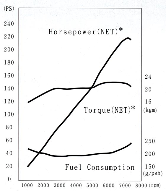

Это график красноголового н22. А график 200 сильного есть? И еще не факт, что положив сиртешные валы (кот надо взять гдето если продавать ф20) в черноголовый н22 получаем теже 220, так как СЖ все же разная. Красноголовый н22 стоит как космос. Лучше найти ф22ц от с2к и коробку от еврора к20 с приводами и воткнуть в цф4 - тема. потомучто продать ф20 с коробкой можно за нормальные деньги. А бюджет тот же, что и доделка ф20/н22 до тех же 240 л/с.

Про 220 сил ни кто не говорит ... Но если в аккорд поставить 22 мотор то он будет быстрее чем 20й, при условии что 22 и 20й мотор в стоке.R_Men писал(а):Это график красноголового н22. А график 200 сильного есть? И еще не факт, что положив сиртешные валы (кот надо взять гдето если продавать ф20) в черноголовый н22 получаем теже 220, так как СЖ все же разная. Красноголовый н22 стоит как космос. Лучше найти ф22ц от с2к и коробку от еврора к20 с приводами и воткнуть в цф4 - тема. потомучто продать ф20 с коробкой можно за нормальные деньги. А бюджет тот же, что и доделка ф20/н22 до тех же 240 л/с.

по моему мнению х22 это далеко не верх совершенства и предел японского гения инжиниринга его даже не стали развивать как ф серию
у ф есть ф а ф в и ф с серия а у х22??? нифига да и объема +40 см
и ф20б и х22а это гражданские совершенно не заряженные моторы в отличии от б16 и б18 х и хонда почему то решила их не дорабатывать а тупо сделать к20 мотор так что уж молится на х22 точно не следует
