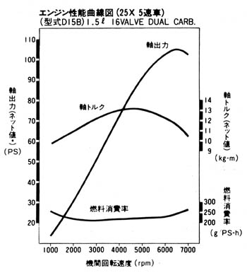

Vlad_ писал(а):сЕрег , я спецально полез посомтреть графики - заводские - тебе ничего не напоинает?
вот здесь :
http://www.honda.co.jp/factbook/auto/CI ... 1-031.html
эт я к чему... - к тому что может моторчику фаз не хватает - а отнюдь не впускного диаметра ?
Твой график для VTEC-E... это совсем другая голова... у меня график должен быть такой:
VTEC 1.5L
Карбюраторы мне низ подняли, а наверху должно быть примерно так как раз...
Кстати, у меня голова не совсем D15B VTEC, у меня D16Z6... надо по ней поглядеть графики...
Если это голова/вал меня режут то я разрезной шестеренкой это могу поправить, как раз поставил накануне... :D
Вот график 1.5 DUALCARB
Башка обычная HYPER16... эта башка дохнет к 5000 если валом не покрутить... судя по графику дуалкарбы на этой башке начинают сдуваться уже на 4500... вот может быть Дима и прав, карбы душить начинают выше 4500... ну, вопщим, идеи появились, огромное всем спасибо... для начала покручу валом, посмотрю, как это влияет на момент, если валом много не накручу, буду ставить карбы с прелюда 2.0л...
Прикрутил VTEC-контроллер... теперь у меня полноценный VTEC... :)
По умолчанию точка переключения стояла на 3900... очень даже нормально, кстати... но по городу часто езжу в диапазоне 2000-4500, и втек щелкает туда-сюда бестолку, передвинул пока точку на 4800 (стоковое значение)... но 3900 было самое ТО по моему... :)
Но низ радует!... просто чума!... :lol:

Я вот думаю дуалкарбовские моторы мощьнее моновпрысковых были. что-то там аж 115 л.с. против 90 л.с. ИМХО впуск не может так душить. Бензонасос-то нормальный?
XPOH
Сообщения: 1788
Зарегистрирован: 09 окт 2007, Вт 8:48
Откуда: МО
Сообщение 04 фев 2008, Пн 10:21
Панк писал(а):Я вот думаю дуалкарбовские моторы мощьнее моновпрысковых были. что-то там аж 115 л.с. против 90 л.с. ИМХО впуск не может так душить. Бензонасос-то нормальный?
Бензонасос электрический, но без регулятора давления пока... просто тройник стоит... давление на средних оборотах низковато, но в пределах нормы... я сначала тоже на него думал, но смесь-то продолжает оставаться в норме даже после 4500... значит по идее бензина хватает на такое количество воздуха... или я не прав?...
я так рассуждаю, если смесь в норме и не меняется в точке перелома, значит возможна одна из причин:
- Высокое противодавление на выдохе
- Достигается предел расхода по воздуху в ДЗ или коллекторе (карбюраторы льют столько, сколько воздуха через них проходит)
- Достигается предел пропускной способности головы
- Нарушается воспламенение смеси, либо оно не вовремя.
Бензин 95, степень 11.4... на оборотах меньше 2000 и тапке в пол слышна детонация... надо посмотреть что с зазорами клапанов, я как голову собрал после ее переборки и притирки, отрегулировал первоначально, но повторно зазоры клапанов не проверял... могли "уйти"...

Vlad_ писал(а):Серег, я картинку спецально от Втек-Е вставил -потому что она на твою похожа очень.
то что должно быть - как на обычном втеке - это понятно - вот мне и кажется- что с фазами что то нето.. ну вообщем удачи ;)
Спасибо за идею, фазами я обязательно попробую покрутить... но что-то мне кажется, что тут всетки не душится... тут что-то с зажиганием не то... если вдох/выдох дохнут, они дохнут почти сразу, ибо наступает диафрагмирование на вдохе или подпор на выдохе... а тут с 4500 и до 7000 (а может и дальше) момент просто плавно и равномерно падает... так НЕ БЫВАЕТ, точнее не должно быть... :D по этому я и засомневался, что это вдох/выдох...
ну вот смотрим на вдох... на входе у нас давление... атмосферное, всегда примерно одинаковое... есть у нас дыра, которая на полной тапке тоже одна... через эту дыру под действием одного и того же давления можно прокачать определенный объем воздуха... это обычное диафрагмирование потока ДЗ (или другими частями вдоха)... как только мотор достигает этого расхода, атмосферный момент ОБВАЛИВАЕТСЯ... ибо это не турба и не компрессор, где давление на входе есть некий функционал от оборотов...
с выдохом чуть по другому... как только объем выдоха достигает предела производительности системы выдоха, начинает заметно расти сопротивление... по закону аэродинамического сопротивления сила сопротивления растет пропорционально кубу (?) скорости потока, то есть зависимость НЕЛИНЕЙНАЯ... то есть, реально с некоторых оборотов выдох начинает затыкаться... на графике момента это выглядит как спад момента, но не постоянный, а тоже обваливающийся (нелинейный) по мере возрастания оборотов...
а на нашем графике как будто кто-то начинает сопротивляться, причем, зависимость силы сопротивления почти линейно возрастает с ростом оборотов... и это начинается резко с определенных оборотов... пока более вероятным мне кажется покопать в сторону характера изменения УОЗ от оборотов и октанового числа топлива...
Что еще может давать линейно возрастающее сопротивление с определенных оборотов?...
