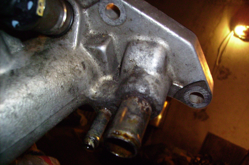

я подошел к охлаждению впуска кардинально, правда начал с коллектора
не секрет, что многие убирают подогрев дросселя и iacv, и даже ставят термопрокладку под коллектор, но проходящая в теле коллектора ОЖ все равно ощутимо греет его после отжигов, а ведь именно в теле коллектора расположен датчик температуры воздуха iat, который нам очень важен в данном вопросе.
поэтому где-то увидев похожий пример на к моторе, я пошел дальше чем посто убрать подогрев, а запилил коллектор и врезал отдельную термоизолированную магистраль ОЖ
Теперь коллектор всегда холодный
и удобно быстро его снимать без слития ОЖ.
кстати рискнул ездить с таким сетапом зимой
, проблем с запуском не было! правда зима у нас лайтовая - не больше -15 было.
осталось сделать нормальный экран под пассворд ждм (зиму отъездил на сток коробе) с подводом воздуха с бампера и настроить смесь. надеюсь приход будет в поряде
