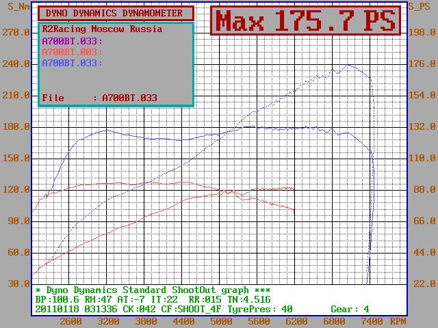

Достроили сегодня Д15 атмо
был сингл-карб стал инжектор
был невтек стал втек
было 90 сил , стало 176, чему я очень рад
первый раз сделал фичу электронного управления клапана Fast Idle через порт управления нитросом на С300. Работает.

Mura писал(а):Достроили сегодня Д15 атмо
Ахиренно. %)
Ахиренно. %)
Про то как прогревочные сделать секрет?
короче, сегодня утром завели по морозу на этом клапане. Усе работает. Если до этого заводился только с педалированием, то сейчас все ок, как взрослый заводится, прогревается, уменьшает обороты....
Дим, а какая там степень и какой именно вал?
момент, конечно, поражает :)
