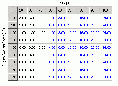

Цена устройства $340 прежде чем покупать убедитесь что вы можете править карту коррекции зажигания по ИАТ. Во многих мозгах она двумерная вместе с картой охлождайки.
Вот так например это прописывается на маздах (синим то что собственно прописывается вместо стока):

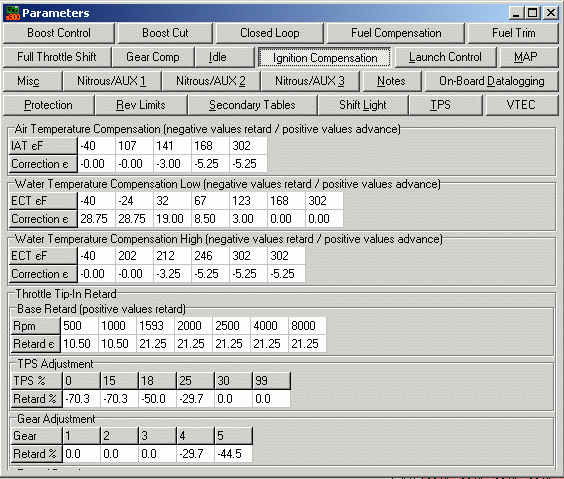

Сообщение 14 ноя 2009, Сб 3:30
Systematick писал(а): Скачай, плиз, прогу с сайта и посмотри, чтобы быть уверенным на 100%. Прошивки есть в самой проге.
http://www.hondata.com/downloads.html
Ну конечно все есть, Air Temperature Compensation, первая же карта в компенсациях по зажиганию:

Сообщение 16 ноя 2009, Пн 10:02
бля, я нихера в этой таблице не понимаю :D
так с к-100 будет работать то? :)

Сообщение 16 ноя 2009, Пн 23:53
Apple_Shampoo писал(а):бля, я нихера в этой таблице не понимаю :D
будет

Сообщение 21 ноя 2009, Сб 19:14
будет
где оно там будет? в Кманагере нет таблицы по ИАТу
