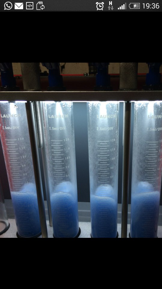

Матвей в соседней теме писал что "пол форума на форсах 410 с али катает и все норм"
А проливал кто нибудь их? Мы вот проливали.
Новые форсы с Али :facepalm:
Ну и что вы скажите по этому поводу? Как на таких форсунках ездить то можно
Особенно наваливать во втеке.

ну как... покупаешь мешок, тестируешь и сортируешь

Ну в хондате же есть коррекция под каждую форсу же.

PvM писал(а):Ну в хондате же есть коррекция под каждую форсу же.
и как угадать когда ровно лить будут, когда они уже в рампе стоят?)
Оставлять рабочим один цилиндр газ в пол и смотреть AFR? :D

Ну вы же пролили форсы, посчитать на сколько они меньше льют в процентах, и скормить эти цифры хондате.
Если что я не причем :D
А вообще открывай диспут, пусть шлит еще форс, либо бабло возвращают

WIZMAN писал(а):Матвей в соседней теме писал что "пол форума на форсах 410 с али катает и все норм"
Проливал тоже.
Производительность статическая 465/470/480/470 сс, динамическая 465/485/480/485 сс.
Распыл хороший был. В отключке на давке не ссали.
(На твоём видео по распылу ничего сказать не могу, кстати. А вот с производительностью, даа...)
Сопротивление 12.4/12.2/12.2/12.1 Ом.
Считаю, за такую муку (3500р/4шт.) параметры норм, и требовать от них большего - бред.
Бэушный оем в таком же разбросе будет, и его это так же касается:
koha писал(а): покупаешь мешок, тестируешь и сортируешь

Главное что одна переливает,одна ровно и две не доливают. Итого суммарно всё ровно :D

проливали тоже, и распыл был хороший, и производительность одинаковая :good:

Мы брали 8 штук на двоих(вроде там же где Матвей), 2 из них пришлось поменять, потом еще 4 клиент привозил лили с небольшим разбросом, но не критично.

Кстати ставя такие форсы, где гарантии что ее не заклинит в открытом состоянии?
Какое то все таки сомнительное удовольствие
Но родные форсы уже в нагрузке под 90%, хотя смесь еще бедновата

в открытом не так страшно, как в закрытом.

WIZMAN писал(а):Кстати ставя такие форсы, где гарантии что ее не заклинит в открытом состоянии?
:facepalm2:
Блеать, ну ведь ясен пень, что за такие деньги ты покупаешь кЕтай! (50/50)
Сдохла - выкинул, взял еще мешок.
Хочешь гарантии - бери оем 16450-RWC-A01 по 5тыр. штука, екзист/автодок/хондаворлд.
