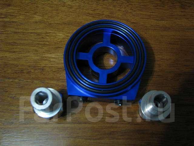

ткните носом, какая проставка должна быть
шланг могу ж имеющийся использовать?

проставка самая простая под сенсоры, шланг подойдет старый.

лучше взять ту где отверстие есть больше чем 1\8npt

пишут при этом надо коленвал ещё вращать.. собственно как я понимаю, компрессор должен поддерживать давление при этом 4.5 минимум.
я пока решил начать с того, что поставить резинку под 3 бугелем и поменял 2 на рестрикторах - под первыми бугилями.
через несколько дней соберу, посмотрим чё как) если что будем проставку заказывать.. других вариантов не останется.

Не хондата... всё работает, но не так ярко как было...попробую втек линию с проставки и маслом подать чтобы втек рокера замкнуть, отстроить валы...там отпишусь

4 или 5 моторов было б20ых,всегда подача была от туда где датчик давления! НЕ разу не было проблем/вопросов :D

Маслоканал в блоке видел какого диаметра?

у меня тоже от датчика была, и все прекрасно работало
шланг был тонкий от подачи масла на турбу

или 6мм или 8 уже не помню! хотя недавно сверлил отверстия в гбц б16 так как стояла на б20 и было просто заварена)

У меня Втек не работал... была проблема в клапане Втек.
Чека не было, давление масла на датчике давления, расположенном на клапане было в норме.
Сам клапан закоксовался, забился и до конца не открывался, а на тачке был недоВТЕК.
Проблема решилась заменой клапана Втек в сборе, свой оживить так и не получилось.
