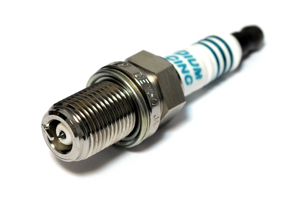

А можно поподробнее про свечи, чо за зверь, есть ссылка поглядеть ?
skyren
Сообщения: 11842
Сообщение 25 мар 2015, Ср 21:55
Sintetica писал(а):
Net_Prosto писал(а):у нас сток трамблер, провода msd и спорт свечи денсо.
ебашит на 3 барах.
нахуя менять сток трамблер на атмо моторе?
Denso Iridium Racing

Дензо шляпа
Именно эти типа для атмо, с большим вытеснителем.

RRR писал(а):Дензо шляпа
что не шляпа?
что не шляпа?
Все пиздецы связанные со свечами, были именно на дензо.
NGK

FOX-93rus писал(а):Oppossum это на мотоблок свеча чтоль? :D
Ngk 10-ки, смеха ради, на большой наддув.
Правда им еще усилитель зажигания нужен.
А так - NGK от 7 до 9, лучше иридиевые те что хондата советует, с резисторами.
От обычных медных у меня даталог отключался после 5000

Я отдаю свой голос в пользу нгк
Ибо на ленсо тоже случался пиздетс, у них верхняя часть откручивается
У нгк все монолитом
На турбо взял как и советует хондата BKR9EIX
На атмо с высокой сж BKR7EIX
