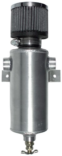

Пацаны вы че? Какие пивные банки? Это чистый стайл -не больше
Эта херня стоит 40 баксов вроде
А вот снизу блока из штатного отверстия блока я решил не брать воздух и у себя заглушил его. Рассуждения мои по этому поводу были таковы, что чем выше эти газы забирать, тем меньше в них должно быть масляного тумана, соответственно тем меньше масла будет конденсироваться в шлангах.
Но совсем без пива у меня тоже не обошлось :D
