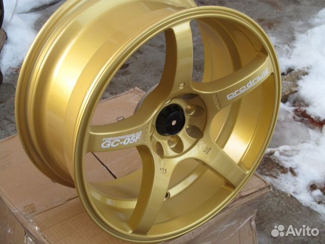

Кто юзал или слышал за такую реплику.
Надо назад диски 8j

надо ступицы 5\114 ставить, от предыдущей мр2 мож и не будет заморочек с поиском широкого диска.

Шатал писал(а):надо ступицы 5\114 ставить, от предыдущей мр2 мож и не будет заморочек с поиском широкого диска.
Так то да! Но тогда и тормоза придётся менять
