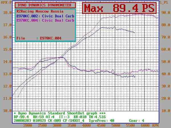

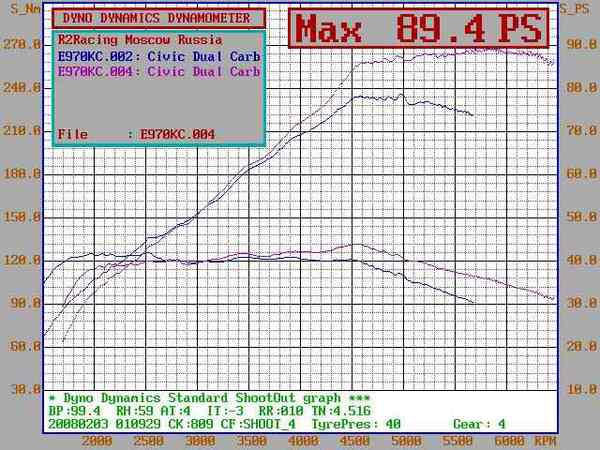

Сегодня съездил к Диме на стенд и замерился... огромное ему человеческое спасибо, кстати!
Ну вот и результаты...
Вот как было:
Вот как стало:
Вот смесь:
Два графика для разных стадий втека наглядно демонстрируют работу втека... на низах момент при 1800 оборотов равен 120 Н*м, на 2000 момент 126 Н*м, что составляет 95% от максимального момента (132 Н*м)... и далее момент практически постоянный до оборотов 4500... все идеально вроде... и тут... момент начинает падать, причем, практически постоянно... и это очень странно на мой взгляд... сколько я видел графиков, когда мотор достигает своего максимума, момент обычно практически рушится... а тут ЭТО... просто как переключили что-то после 4500 или перестает хватать чего-то... смесь в норме... у кого какие мысли будут?... чего мотору не хватает?...

Что же это все-таки за резкий срыв после 4500?
Не похоже что мотор вдруг на 4500 резко начал задыхаться вдохом или выдохом... да и обороты не такие уж высокие... и что еще не менее странно, момент падает не обвально а ровненько... причем, графики годовой давности до всех переделок и нынешние графики в этом плане очень похожи, там тоже после 4500 идет завал... то есть, проблема осталась...
Сегодня ночью пришла мысль... обратил внимание, что до 4500 оборотов график смеси достаточно гладкий... а вот после идет сильное "гуляние" графика смеси... может такое быть из-за начавшихся пропусков зажигания?... может ли угол опережения так влиять на смесь?... может ли быть причина в катушке зажигания?...

Mura
Сообщения: 6022
Откуда: Korolev Moscow Russia
Сообщение 03 фев 2008, Вс 12:51
XPOH писал(а):Что же это все-таки за резкий срыв после 4500?
угол зажигания врядли будет влиять на смесь
имхо надо смотреть впускной тракт
тюнинг Honda Nissan
XPOH
Сообщения: 1788
Зарегистрирован: 09 окт 2007, Вт 8:48
Откуда: МО
Сообщение 03 фев 2008, Вс 17:55
А разве начало "задыхания" так выглядит на графике? Мне казалось, что если не хватает вдоха, момент практически обваливается, причем, лавинообразно... а тут просто момент начал потихоньку падать... есть конечно у меня идея поставить карбы от 2.0л прелюда, у них диаметр дросселей побольше... то есть у цуциков дроссели по 34мм, а там по 37мм... а кроме вдоха еще может что-нить так влиять?... у меня выдох стоковый... в корпус катализатора вварили пламягаситель, потом стоит резонатор и задняя банка сток (bosal)...
