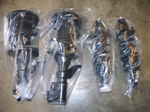

а я себе кит A-Spec возьму

а чего там ценить
OEM-опция для RSX Type-S была такая
что-то среднее между туперовской подвеской и Mugen
а делала их та же команда, которая занималась подвеской на NSX :twisted:

dropdead, а ценник какой? Номерки не подскажешь?
dropdead
Сообщения: 11264
Машина: K24 DC5 AT
Сообщение 24 ноя 2013, Вс 13:58
dimanb5 писал(а):dropdead, а ценник какой? Номерки не подскажешь?
вполне бюджетно
08W60-S6M-200 дорестайл
08W60-S6M-200A рестайл

dropdead писал(а): а чего там ценить
За муген 45к дороговато для меня :( А вот к этой подвеске присмотрелся бы очень даже... Где про нее прочитать можно? Жесткость, занижение, все дела :)

Spyr0 писал(а): За муген 45к дороговато для меня :( А вот к этой подвеске присмотрелся бы очень даже... Где про нее прочитать можно? Жесткость, занижение, все дела :)
на clubrsx, например.
занижение относительно сток RSX-S около 20-25 мм
тупер уже ниже, чем RSX, значит немного меньше будет
немного жестче тупера, немного мягче, чем Mugen

dropdead, это одна ось, а вторая?) А, это кит :) на экзисте 38 тыров :)

Хм, а как по жесткости получается сравнение a-spec, stock itr и mugen?
так:
stock rsx-s < mugen < itr < a-spec?
RSX-S.
dropdead
Сообщения: 11264
Машина: K24 DC5 AT
Сообщение 24 ноя 2013, Вс 17:13
dimanb5 писал(а):dropdead, это одна ось, а вторая?)
это все четыре вместе!
MrDracon писал(а):Хм, а как по жесткости получается сравнение a-spec, stock itr и mugen?
так:
RSX-S < ITR < A-Spec < Mugen

dimanb5 писал(а):dropdead, это одна ось, а вторая?) А, это кит :) на экзисте 38 тыров :)
На ебэе 20-21 тыр, с доставкой, думаю, в районе 25 максимум. Смущает что дропа там практически не будет относительно ITR.
хер-то там.
доставка в 9-10 тысяч минимум выйдет, они весят около 30 кг.
если больше 31.5 кг - то в две посылки их упаковывать придется, EMS не возьмет в одну.
а чрезмерный дроп значительно ухудшает управляемость на нашем шасси.
