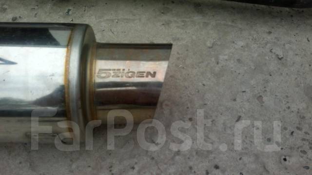

FaG_TrolL
Сообщения: 2291
Сообщение 21 апр 2013, Вс 7:09
Mura писал(а):
bobcoh писал(а):это очень тонкий намек что стоит просто 55 трубу вварить в то место?
это крик души
звук надо глушить не пламегасителями, а глушителями и резонаторами
погасить звук хуйней с перегородкой или рестриктором - лучше вообще оставить сток
тока что приезжал машин с брендовым, но типо "тихим" выпуском. 215 сил еле еле на Тода, Хондате, впускном коллекторе Сканк и прочих ништяках. Позор. Перепроверили все, даже валы крышку сняли проверить. Хер чего. Заебло конкретно.
Причем проблемы начались после этого выпуска, идея была и подгон, слава богу , не наш. Еле уговорили поменять обратно на сток. Все забеднилось и поехало. Прибавили топлива и 265 сил на стоковом выпуске влегкую.
Мораль - лучше сток, или орущий сканк, чем неизвестно что внутри как сделанное. Что был за выпуск, скажу, когда хозяин продаст его очередному лоху. А вы пока поочкуйте
У нас таких историй, подкрепленных стендом - вагон
:good:
Из личного опыта, заипал меня рев моего выхлопа говорили что он кольцевой толи какой ну вообщем, трасса 5Zigen пустая, резонатор и банка немного больше по размерам самого резонатора диаметор трубы 63 чтоли. Машина ехала стабильные 14.2 или 14.3
Да мотор B18c
вот такой
На видео слышен только мой рев :facepalm2:
http://photo.qip.ru/users/fagtoll/video ... 2b8f/view/
Поменял банку без переделок на Fujisubo ,болт он, звук стал просто мего приятный мягкий не громкий нарадоваться не мог, поехал померить, время стало 15 или в лучшем случае 14.9 :shock: я не то что просто был в шоке я окуел т.к. банка стоила не мало. Вот такая.
Поставил все обратно проехал, все вернулось на свои места.
Замерял конечно по RSMке но сам фак ухудшения на лицо
Хонда должна либо орать, либо берите не реплику а реально проверенные трассы и лучше у японцев в японии :)
Парни у кого бубнит и пердит не проще просто поставить "Флейту" и успокоится?
Лично заказал у токаря разного диаметра и длинны трубы. Поставил и забыл, надо поебашить болтик открутил и погнал ....
У меня шас вот такая банка оконечка есть только резонатор и флета звук нормуль даже разговаривать можно :)
