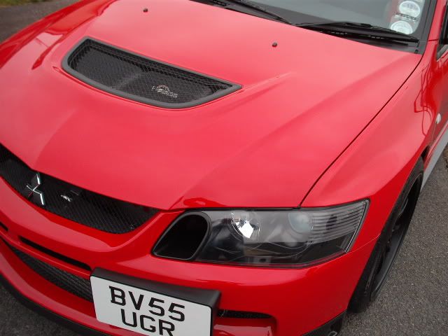

я вот себе вот такую хрень сейчас делаю, не на эво, чисто для примера фото
пока именно фару как самое сложное, потом буду уже отгораживать от мотора сам впуск

Souler писал(а):я вот себе вот такую хрень сейчас делаю, не на эво, чисто для примера фото
А зачем через фару? может черную заглушку использовать которая рядом с фарой?
она меньше блока дальнего света и дует в радиатор с нее, она для обдува радиатора и сделана. Там даже особо места нет гофру протянуть.
цель просто сохранить ближний свет -- там биксенон линза стоит.
а иначе было бы просто всю фару сделать входом конечно как вот ты на сиваре, но тут немного тоньше приходится работать )
оттуда воздух прямо к фильтру будет идти без всяких особо гофр даже.

Souler писал(а): а иначе было бы просто всю фару сделать входом конечно как вот ты на сиваре, но тут немного тоньше приходится работать )
Проще будет врезать туда порт от фазоинвертора, самый простой вариант...
http://sibzvuk.ru/?mode=product&product_id=47554803
я не стремлюсь к простоте, из карбона нормальный вход сделаем

Чот мне кажется при такой компоновке воздух от кромки бампера будет обтекать кузов и в дырки эти особо ничего не придется. :?
