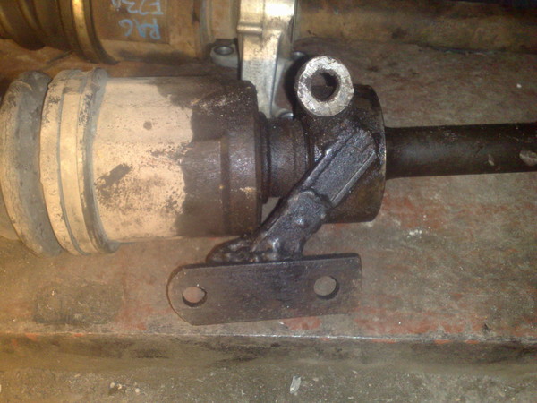

на цивике с н22 придумали свою фишку
на фото
я так понял взяли просто б привод с подвесным и переварили кронштейн
на фото

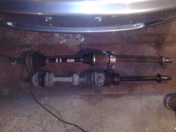

Полностью поддерживаю про ф серию, хотим и все тут.
Все понял на счет переходниов, паяльник пока что из рук не выпадает проще самому сделать если конечно понадобится. проще всего сировский комп с косои взять.
по кулисе все таки какую с меньшим гемором ставить сировскую или от civic
