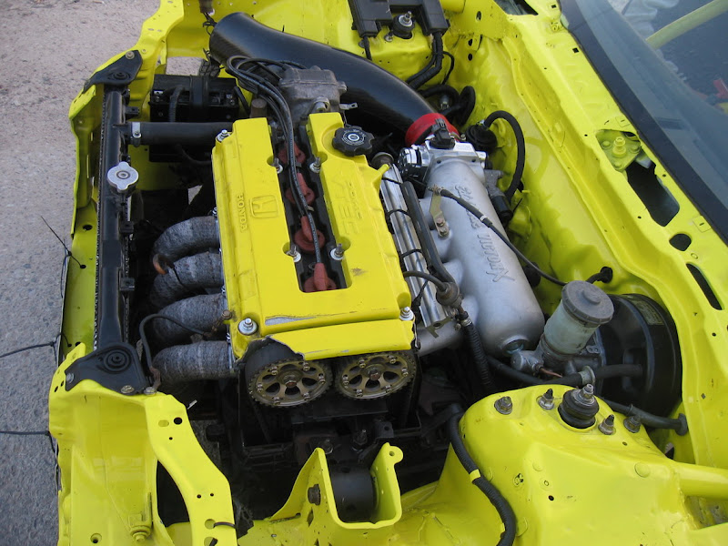

turannicus писал(а):Хонда-Рейсинг - твой взгляд, на спеки мотора под валы с фазой более 300гр?
Honda-Racing писал(а):чтоб такие валы с такой фазой реализовать надо степень сжатия 13+ приэтом башка тоже должна сделана хорошо, а то этим валом толку мало будет

turannicus писал(а):Всем привет.
Подскажите, какие существуют в природе валы для В моторов с фазой больше 310гр?
305гр Тоды мало, нужно больше(310 - 330гр).
а чем мало 305 Тоды? не едит?) дык тут не только в градусах дело...на сток низе устанеш с злых валов эффекту добиваццо...хоть самые злые поставь сильно лучше не поедет...степени добавьте пару единиц и тоду на джун3, к примеру, замените, про голову Андрей выше сказал уже, и должно поехать (В серия у тоды не очень получилась говорят :P ) :))))

Какой смысл ставить валы с дикой фазой на стоковый низ? Реальная СЖ получается низкой и желаемой отдачи нет. Кроме того на стоковой голове злые валы только во вред. Если пропускной способности нет, то хоть насколько ты клапана открывай воздуха туда больше не попадет, а нагрузки на детали ГРМ растут

на Б16 серийной ковки со степенью сжатия 12,5 я не видел максемум это 11,5
а распредвалы стадия 3 или стадия 4 как я писал просят степень сжатия 12,5 и выше

vot kstate amerikansi delali castom porshnja spesom 4tob rializovat zlie rasredvali na B16 motore

Honda-Racing писал(а):vot kstate amerikansi delali castom porshnja spesom 4tob rializovat zlie rasredvali na B16 motore
Многовато острых граней, как бы там не возникало детонации лишней или калильного зажигания.
podobnogo tipa stavil ne odin raz porshnja ne kakih problem
Это кажется на фото, на самом деле они достаточно закругленные.
