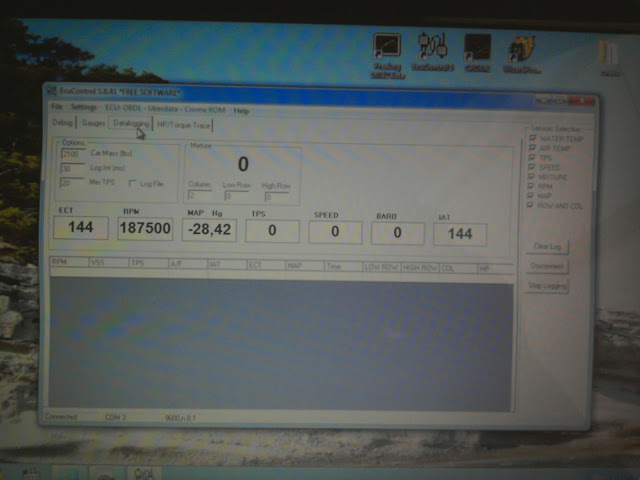

Торчу в гараже с ноутом
беру бейсмап, добавляю том и даталог, убираю кс, лью на чип с 8000 адреса, завожусь все оке, но даталога нет. ж12 выпаян. в нотике полноценный переходник с юсб на ком, пашет. с цн2 на ком
1 gnd на 5
2 тх на 3
3 rx на 2
В ecu control и фрилоге хер. куда рыть?
если в бинарник добавляю плугин который делает лаунч шифтлайт и фултротл шифт, стабильно получаю чек, тоже не понятно. :(
че хотел ничего не работает.

блин я дебил
мозг выплёвывает сигналы TTL у меня просто шнурок COM-USB, надо конвертер ТТЛ на ком и его сунуть в этот шнурок. Кабели от телефонов где всё это внутри у меня почему то не работают, в терминале нет эха между входом и выходом если замкнуть =(

Всё, разобрался, всё заработало и лаунч и шифтлайт, как и ожидалось сам дурак был, сразу не допёр. Я брал за основу бинарник слитый из чипа не думая о том что он уже может быть на что то пропатчен, добавлял адвансед тулс, а они не совместимы как выше написано и получал чек. Вчера взял новый чистый бейсмап с ноля, перекинул на него карты со своего, добавил штуки дрюки и убрал контрольную сумму, вжик и всё завелось и заработало. Сегодня приедет конвертер рс232-ттл, спаяю его и буду пробовать даталог на другом бинарнике. Жалко обе эти вещи не совместимы. По поводу дуал ром, вчера искал, похоже я неправильно понял пост про прошивку этой флешки каким то популярным местным флешером с двумя питаниями или вроде того. Два бинарника в один чип записать можно, но работать будет всё равно или только второй или вобще не будет.
