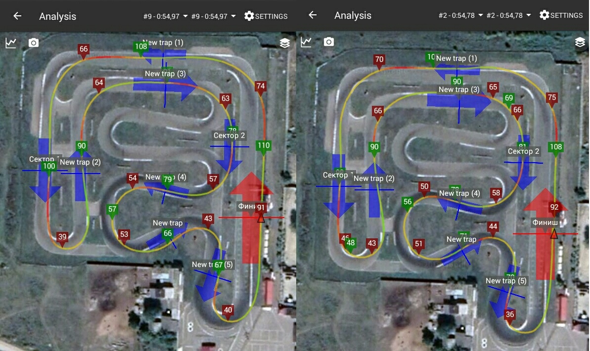

Не много вмешаюсь в разговор :)
я так понимаю, Серега (топикстартер) хочет в свой квадрат запихнуть 4вд, но в таком случае он попадет в анлим, где ему нужно быть быстрее эво на 550-600сил :twisted: место дислокации картодром в усть лабинске, вот от туда телеметрия civic fd2r сток
топовый эво едет этот конфиг на 4 секунды быстрее :pardon:

В таком конфиге длина трека примерно 1100м?
Чтобы проехать его за 50 секунд, надо ехать со средней скоростью 79.2 км/ч.
Типичный "front limited" картодром, где очень важен держак на передней оси. Не вижу преград для достижения результата на 2вд при должном облегчении, резине, настройках подвески и правильном сплиттере

да, по моему 1080метров, если средняя будет 80км/ч то это супер
порш проехал 49 секунд, в остальном, легкие атмо хонды с мощность 170-180лс на тонну в среднем едут 52секунды, быстрее едет только полный привод или турбо монопривод

на телеметрии скорость до 110км/ч. а после следует торможение и turn-in - самая критичная часть с точки зрения дальнейшей скорости и уверенности пилота
