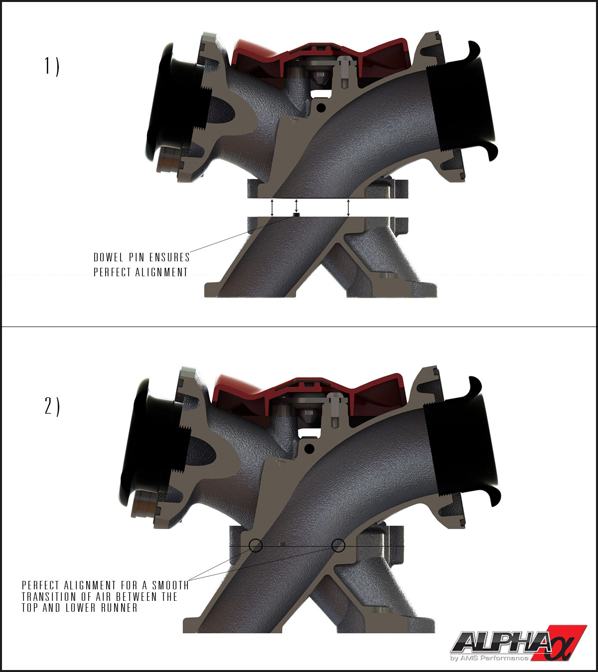

k3rnl-2nr
Сообщения: 352
Зарегистрирован: 19 окт 2014, Вс 21:56
Машина: окорд
Сообщение 02 апр 2019, Вт 21:59
вот это клондайк а не тема, правда мало кто вывозит
короче 99% тазо рессиверов хуета
вот самый путный ресак на атмо шеснарь
его отличие от других в раннерах, они конусные, при всех погрешностях изготовления, могут прокачать больше воздуха чем просто прямая труба.
с жигами проще изза мафа, на нем сразу видно сколько расход воздуха у мотора на разных рессиверах.
на мапе, только по смеси можно будет определить, где беднит а где богатит, на одной и той же топливной карте.
в теории можно использовать и прямую трубу, но дудка должна быть строго правильной формы.
объем и длину можно сначала по формулам посчитать, но один хер на коленке доделывать методом тыка.
наскоком лучше стока не сделать.
сразу сходу сварить збс и чтоб сил 15 прибавилось не выйдет.
и без лямбды с мозгами вобще можно не соваться.
если и заморачиваться, то сразу с дросселями, дудками, и рессивером под них. тем более тут тип намутил сетап дросселей от бнв, там хоть объем подходящий у мотора. но никак не от левина, дальше только карбюраторы от р1.

k3rnl-2nr писал(а):вот самый путный ресак на атмо шеснарь
NFR же вроде
k3rnl-2nr писал(а):его отличие от других в раннерах, они конусные, при всех погрешностях изготовления, могут прокачать больше воздуха чем просто прямая труба.
очень сомнительно, конус хорош на низких оборотах, чтобы разогнать воздух, а на высоких скорее всего будет хуже чем прямая труба
Accord Type S MT 2007
Integra DC2 Type-R 2,2
__________
SOLD:

sniper писал(а):Это синий ужас а не коллектор. :cry:
аргументы, цифры?
SiR-T писал(а): NFR же вроде
это как сравнить ams с самоваром из гаража
SiR-T писал(а): на высоких скорее всего будет хуже чем прямая труба
дыра на фланце около 36мм, хочешь сказать весь раннер без конуса?
а здесь дыра дудки относительно порта головки?

k3rnl-2nr писал(а):дыра на фланце около 36мм, хочешь сказать весь раннер без конуса?
ну так наверно надо смотреть вход в раннер, а не вход в ресивер
k3rnl-2nr писал(а): а здесь дыра дудки относительно порта головки?
и что там с портом в головке? он явно не сток
Зеленая линия раннер диаметром 45мм, синяя тот же раннер, но вход 50

SiR-T писал(а): Дальше что?
Дальше я тебе скажу, что ты просто компьютерный червь, который глядя на деталь не может понять как она работает.
Показал картинку литого коллектора Торгмаш - ты упираешься что там нет конуса, потому что нет картинок (так может думать человек, который вобще в руках ни разу впускной коллектор не держал)
Далее фото дудок с аккорда, в которые пачка сигарет пролезет - ты искренне надеешься что в порт головки так же она влезет, труба то прямая, как ты вобще себе представляешь соединить трубу такого диаметра с портом головки?
Наконец фото коллектора ams на vr38, топ коллектор, с графиками, от топ конторы - что ты отвечаешь? дудки на к20, на вертолете, без графиков.
Я сомневаюсь что дальнейшее обсуждение сабжа с тобой вобще целесообразно
