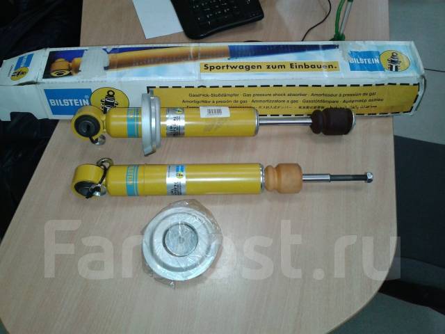

Правда судя по фото задних БэШесть у них опора пружины на заднем аморте не приварена а насаживается на стакан и можно поколдовать как то. Если это те амморты конечно что на фото
Ага, похожи на црв. Я на Билях проточки делал под разное занижение, там тело амора толстое. Хотя лучше чашка на резьбе, снимать не надо длярегулировки.

чашка как я понял упирается в небольшую выступающую кромку по периметру на теле амморта? Если необходимо выше поднять чашку, то можно проставку. Если ниже то стачивать буртик этот и как то фиксировать чашку иначе.

Не, там по другому. В теле амора проточка, туда стопорное кольцо ставиться и сверху чашка одевается. Проточку можно и выше и ниже сделать, регулируя высоту таким образом. Вот типа того

На сайте Биля идут задние именно как на моем фото. Т.е. просто чашка одевается сверху упираясь в выступ. Это просто ради унификации при производстве, уменьшении операций и упрощении логистики (упаковка).

znyx писал(а):Не, там по другому. В теле амора проточка, туда стопорное кольцо ставиться и сверху чашка одевается. Проточку можно и выше и ниже сделать, регулируя высоту таким образом. Вот типа того
Х.з как сейчас на Б6 делают.
KONI по такому же принципу делались.

Whorse писал(а):На сайте Биля идут задние именно как на моем фото. Т.е. просто чашка одевается сверху упираясь в выступ. Это просто ради унификации при производстве, уменьшении операций и упрощении логистики (упаковка).
Ну может изменили конструкцию, у меня перед глазами задние с DC2 и передние с Одика. Проточки и кольца. Может потому что чешка под пружину у меня алюминевая толстая, а не как на фото - тонкая железная. Ну это уже не суть вопроса занижения :D
