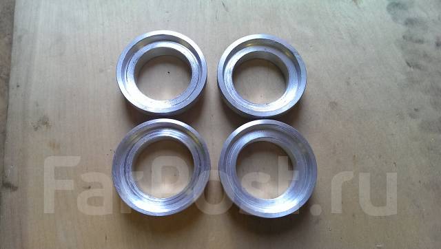

Сообщение 20 ноя 2015, Пт 16:24
типа такиx имeeшь ввиду?
у мeHя щас вот так(только бeз рыжeй) и подшипHик открыт
почта россии совсем незбсь
talyan
Сообщения: 6056
Сообщение 21 ноя 2015, Сб 8:53
рыжая это упор пружины. так как у тебя сток опора то пор тебе нужен в сток опору и эта рыжая ваще ненужна.
часто с япы приезжают аморты. япошки походу просто кидают чо есть на полке и типо сами разберетесь
и почему то часто любят прям эти опоры на шс жопить
Honda Integra DC2 K20
Honda Integra DB8
Honda Integra DC5
Kuzbassring 1.07.1 Redring 1.05.3
