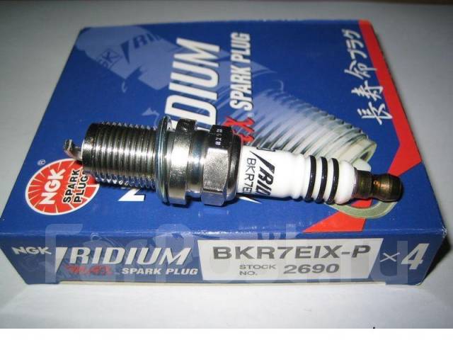

Что-то ты перепутал, наоборот у иридиевых свечей ресурс выше будет, они и появились позже. Существуют так же свечи иридий+платина. У нжк это серия iridium max называется.ИзображениеИзображение

http://www.ngksparkplugs.com/pdf/DYK_La ... m%20IX.pdf
иридий+платина - это Laser Iridium у NGK.
All dual precious metal plugs are designed to provide maximum longevity. For the Laser Iridium series, dual precious metal means Iridium on the center tip and Platinum on the ground electrode.
свечи на фото выше - Iridium IX, там никелевый минус и иридиевый плюс.
The Iridium IX spark plugs are a single precious metal aftermarket performance plug.
иридий+платина будет работать в два раза дольше, чем просто иридий.
These two plugs perform similarly, due to their fine wire tip design, but the service interval is different; the Laser Series are typically designed to last 80 to 100 thousand miles, whereas the Iridium IX spark plugs are designed to last 40 to 50 thousand miles.

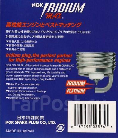

Я как бы ими торговал пару лет)Являлись офиц. представителями. eix в номере означает что это иридий, последняя буква P это платина, вот обратная сторона упаковки Изображение Центральный электрод это иридий, на боковом ''лепешка'' платины напротив центрального электрода.

fara55на первой твоей фото IX, а на второй MAX :wink:

FOX-93rus писал(а):fara55на первой твоей фото IX, а на второй MAX :wink:
Немного не понял тебя) На обеих max серия, просто упаковка старая, это с инета, вот на твоей фотке современная упаковка. Банально по артикулу можно определить простой иридий от иридий+платина ( тут приставка p на конце будет).
Немного не понял тебя) На обеих max серия, просто упаковка старая, это с инета, вот на твоей фотке современная упаковка. Банально по артикулу можно поределить простой иридий от иридий+платина ( тут приставка p на конце будет).
бля фото не твоё было :facepalm2: :D
вот это
