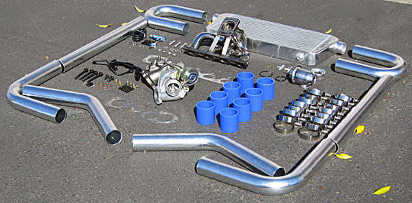

Нормальный это только ФулРейс или есть альтернативы? Например нечто такое:
+ там турбина TD05H 16G или 16С.
Ну или если рассматривать бараниьи рога, то так (OBX):

короче прикинул, 830 долл + вес по 10, думаю весит он кг 7, хз не помню
OBX по сути та же фигня, но металл другой, видно невооруженным глазом, типичные блестящие китайские штучки
Тоесть эффект примерно одинаков, но надежность коллектора существенно ниже?

Выбор сделан (OBX - 450$):
Что по пистонам и степени сжатия посоветуете? Будут сухие гильзы, сильно точить не будем, 81-82 диаметр. 8.5 или 9
CP - 9
JE - 8.8
Wiseco - 8.5
Цены примерно одинаковы, чего брать? Что меньше расширяеться?
