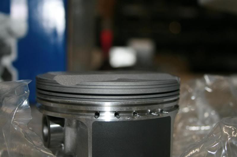

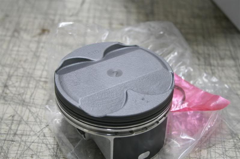

palecvope
Сообщения: 938
Зарегистрирован: 02 июн 2014, Пн 15:24
Откуда: Краснодарчик
Сообщение 09 мар 2016, Ср 16:34
имеем мотор к24 87.5 на 99 пролили конфиг на PNC поршнях.
из увиденного камеру сожрало на 0.5 за счет плоских клапанов
те она 50.0 стала вместо 50.5
пересчитали с CU2 поршнями получилось 11.6 с копейками у меня было степень из-за клапанов
теперь на пнц поршнях с плоскими клапанами выходит 12.87
блок сняли на 0.3 , не для поднятия степени ,а из-за того что транспортная уебала плоскость
возможно кому то будет интересны цифры)
те со сток клапанами с выемсками и девстенной головкой без фрезеровок должно быть 12.2 примерно на пнц и чуть больше на прц
приедет 6000 фереа пересчитаю сколько вышло

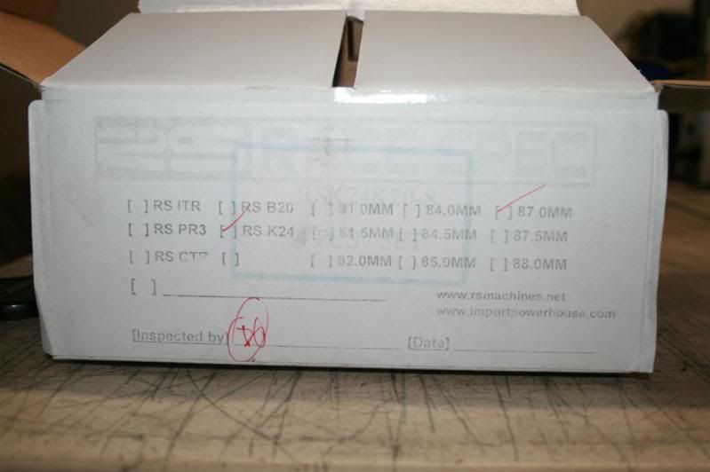

P>S Дима коробка от RS должна выглядить вот так
и это именно под 2.4 поршни а не под к20 :wink:

клапана жрут 0.5 камеры лично у меня. будет в районе 12.5 на тех что прислали , и 12.2 должно быть на RS

что значит RS?
skyren
Сообщения: 11842
Сообщение 16 мар 2016, Ср 12:44
наверное поршня рс машин...
