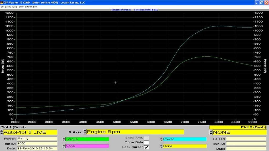

Вот наши зарубежные колеги делают...
Турба Garett GT4094R
400 метров
9.48 @ 156 и 9.47 @ 155
Мощность 1050whp момент 700 ftlbs
Просто офигенный турболаг, но при большой турбе его не избежать..

Вот тут уже немного сомнительно. Ну на GTX42 понятно, что 1000+ не проблема. Но на 4094 - 1000+ колесных...
