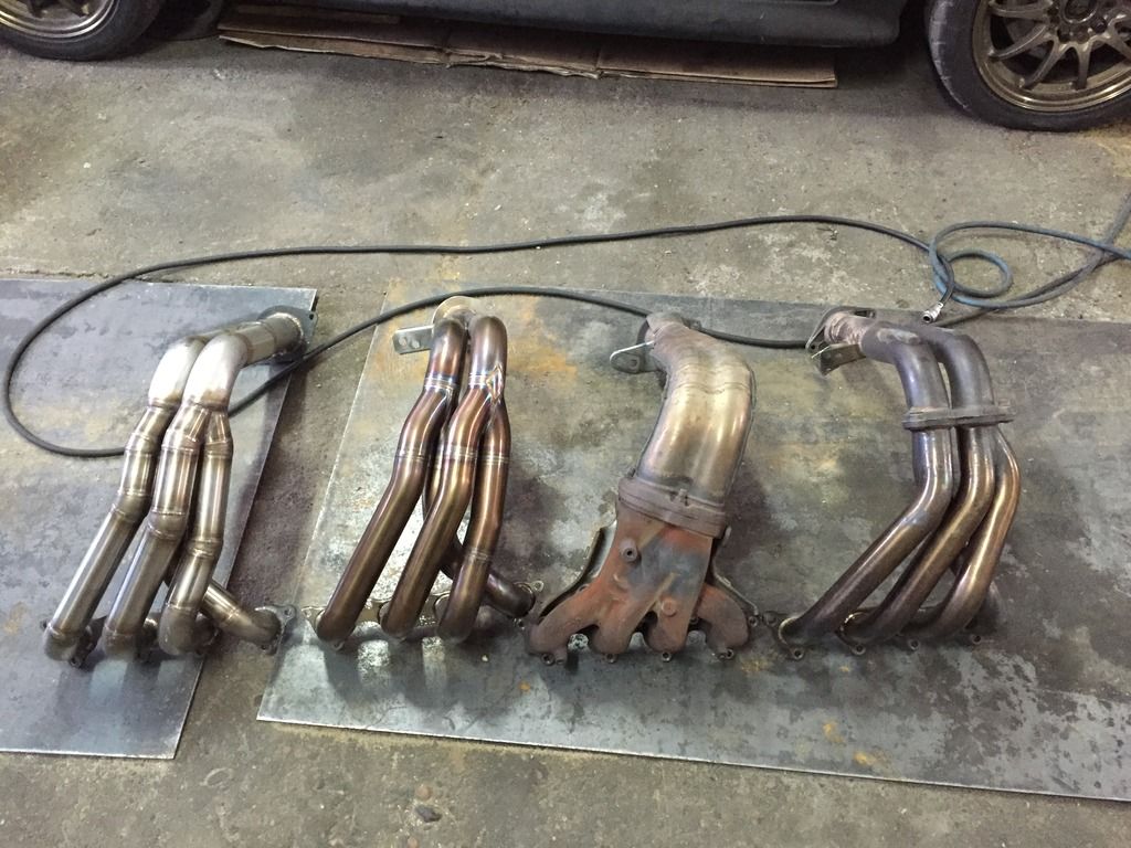

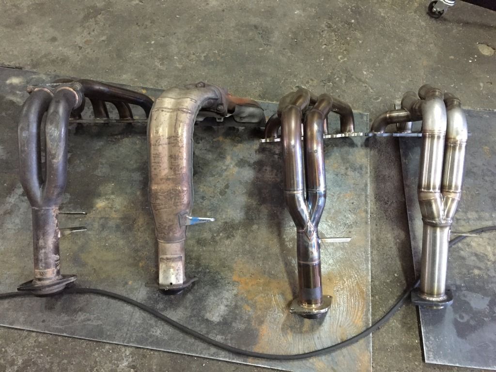

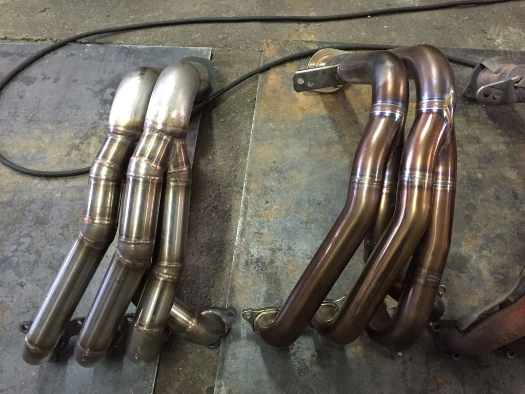

все приехало
мое личное мнение по реплике toda
сварено качественно и крепко, нержа настоящая...
как сказал мой друг что на этом коллекторе еще внуки будут ездить .... :)
геометрия сходов и длина раннеров примерно соблюдена, отсутствует раструб (конус) в чистом виде как у оригинала, но зато сечение труб больше вроде...
посмотрим что покажет стенд
что имеем
из стока у меня есть ек9 рестайл сток, но у него стоит впускной коллетор б16а :(
и есть сток eg6 но у него стоит коллетор Б16Б
впуски у всех бочки, выпуски на 60мм гоночные...
могу мерить на сток мозге могу на хондате
что делаем?
вот такой салат...
на чем мерить то?

В идеале на сток мозге, и на хондате настроенной, хотя бы реплику тоды
