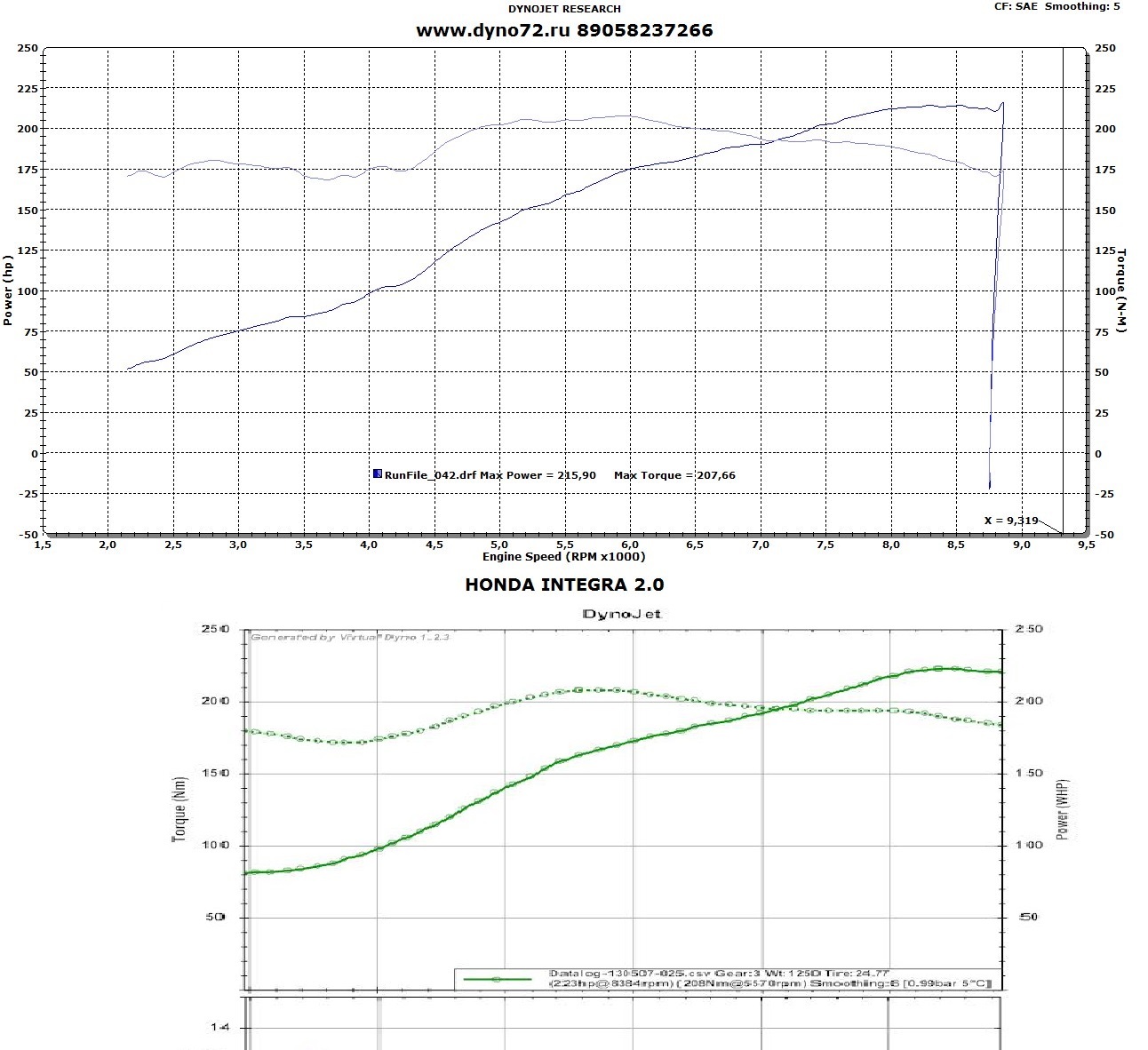

Ну мы с Яхой пока на этом уровне на сегодняшний день, еще много над чем надо поработать ;) едет уже совсем близко к 7.1 :D

ну вы то же жжоте ребята) попроси его записать лог в обратном направлении, клади сюда разжуём)))

alexey писал(а):ну вы то же жжоте ребята) попроси его записать лог в обратном направлении, клади сюда разжуём)))
да все четко;)
передачи в к манагере прописали, после того, как Снайпер наругал)
вес 1180 + 70 кг живого веса
колесья 225-45-17
позже лог скину

хорошо! давай так, лог на 4 передачи,он быдет самый правильный,если конечно дорога позволяет и Яша не очканёт)

alexey писал(а):вот их выкладывай, будем глядеть
http://www.fayloobmennik.net/2844628
http://www.fayloobmennik.net/2844632
На обоих графиках кстати 7 с копейками в обе стороны
резина 215/40/18
EE8 B20
MDX2
резина 215/40/18
Ну почти копейка в копейку с Тюменским дюно джетом.
DynoWheel = 472kW / 589 N.m

Сообщение 07 май 2013, Вт 16:07
Про систему я чот правда тупанул.
Тогда вопрос. почему на сденде 216 сил
И как 200 сил едут 7 с мелочью?
Сань, вес 1250кг резя 215/40/18!
прям тютелька в тютельку)
у меня другой вопрос, почему загрузка форс 84%? регулятор виснет или форсы настолько усали што льют не меренно?
Ну давления в топливной померь, узнаешь.
А в остальном есть свои хитрости, но думаешь тепленко.

о том что их просверлили я должен догадаться сам?))

Меня вот интересует вопрос, почему на конфиге Яши мощность валится после 7500?
может из за дросселя сток? или еще варианты?

Сообщение 08 май 2013, Ср 5:14
Валы

Сообщение 08 май 2013, Ср 9:17
сток к20 макс мощность на 8 об. А здесь 7.5об, по графику. Как бы машина по факту крутит однозначно лучше стока
