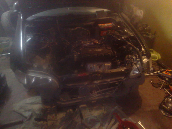

дело пошло снял старый д16
Civic 93 ej1 K24A мкпп usa
Civic 00 ek2 b20vtec мкпп

опоры ха-спорт, двигатель стоит почти впритирку к лонжерону, коробка тоже впритирку. привода от сир-т, гранаты уже писал какие, всё собрано болт-он, то есть без колхоза совсем.
мозги у меня сток сир-т, коса осталась старая от д15, на неё тока фишки под другие датчики понавешаны.
