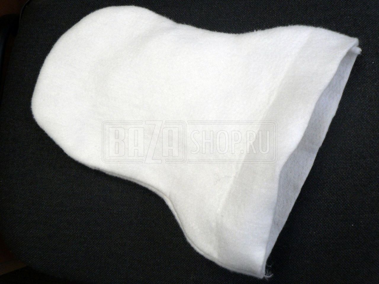

Вся твоя эстетика пойдет лесом, когда у тебя впуск засрется песком и прочей хренью. Не для российских дорог такие впуски. На своем примере знаю, в этот фильтр разве что воробей не залетит, так что фор рейс онли, а так чулки надевать обязательно.
Для красоты бери тогда тегиву там чулок будет в коробе и его не видно :D

+1
Я на нулевик одеваю фильтр от УАЗА, раз в неделю две меняю, засерается потяжелой,..

Чё за фильтр о УАЗа, воздушный, салонный...?

Заза, от уаза фильтр на картинке, приходишь в запчасти и говоришь, что тебе чулок, стоит он рублей 20-30 вроде так, что менять раз в неделю не проблема.

Воздушный. от карбюраторного мотора
