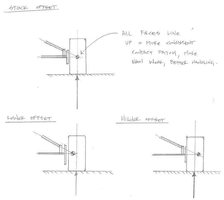

еще вопрос
- если ставить проставки, то полюбому шпильки менять?
или до определенного кол-ва мм можно использовать сток шпильки ?
RM
pnm
Сообщения: 753
Зарегистрирован: 22 апр 2007, Вс 21:00
Откуда: Люберцы
Сообщение 01 авг 2009, Сб 14:57
Den-R писал(а):еще вопрос
если проставка хотя бы 10 мм то стоковой шпильки не хватит 100%
Ден за чем это тебе надо, ты вылет изменяешь. У тебя был ET 45, если проставка 10 мм то уже колеса нужно ставить ET 55 плюс увеличиваешь нагрузку на ступицу.
Ведерко
Den-R
Паникёр
Сообщения: 5842
Зарегистрирован: 08 май 2007, Вт 22:53
Сообщение 01 авг 2009, Сб 15:26
ну вылет +/- 10мм допускается ..
т.е. если 5-8мм проставку, то сток шпилек хватает?
как зачем? брембы вкрячить :D

вчера мерил стоковые диски от рестайловой RSX требуют проставку 1,5см
диски Advan rg2 требуют проставку 2см...
правда есть мысль сделать проставку для самого супорта под стоковый диск от RSX, по диаметру они одинаковые с S2K...

Azazel писал(а):вчера мерил стоковые диски от рестайловой RSX требуют проставку 1,5см
Это те же яйца вид сбоку
Azazel
Сообщения: 543
Зарегистрирован: 04 мар 2008, Вт 15:24
Откуда: г.Ногинск(моск.обл.)
Сообщение 06 авг 2009, Чт 15:33
если ты имеешь ввиду проставку для самого супорта, то не соглашусь с тобой... за счет проставки мы сместим супорт во внутрь, тем самым возможно уберем необходимость ставить проставку на колесо, а это что? а это то что мы сохраним родной вылет, значит не будет нагрузки на подшипник, по колее нас бросать не будет, руль тугим тоже не будет (рейка и гур поживут по дольше) и т.д...
но все сначало нужно мерить и хорошо обдумать...
Bladerunner
Сообщения: 2281
Зарегистрирован: 11 мар 2007, Вс 13:44
Сообщение 06 авг 2009, Чт 15:39
Azazel писал(а):если ты имеешь ввиду проставку для самого супорта, то не соглашусь с тобой... за счет проставки мы сместим супорт во внутрь,
За счёт проставок ты только сможешь сместить его наружу, но никак не внутрь...
Azazel
Сообщения: 543
Сообщение 06 авг 2009, Чт 16:56
ну значит я не правильно выразился... через планшайбу сместить его во внутрь под тормозные диски от RSX...
black_typer
Сообщения: 2182
Зарегистрирован: 19 ноя 2008, Ср 14:02
Откуда: Lipetsk
Сообщение 06 авг 2009, Чт 17:01
Azazel писал(а):ну значит я не правильно выразился... через планшайбу сместить его во внутрь под тормозные диски от RSX...
Извини, быстро прочитал недопонял.
ИМХО - такой вариант имеет право на жизнь.
